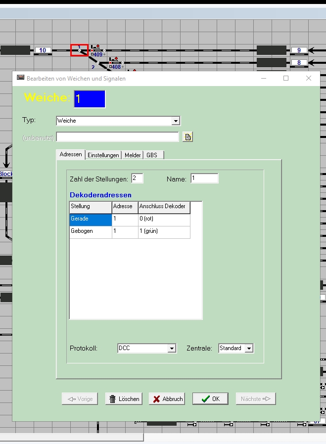

ich hab die Digikeijs, bei mir sieht das für Weichen,so aus: Bild 1

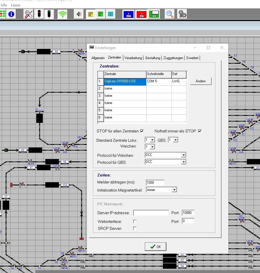

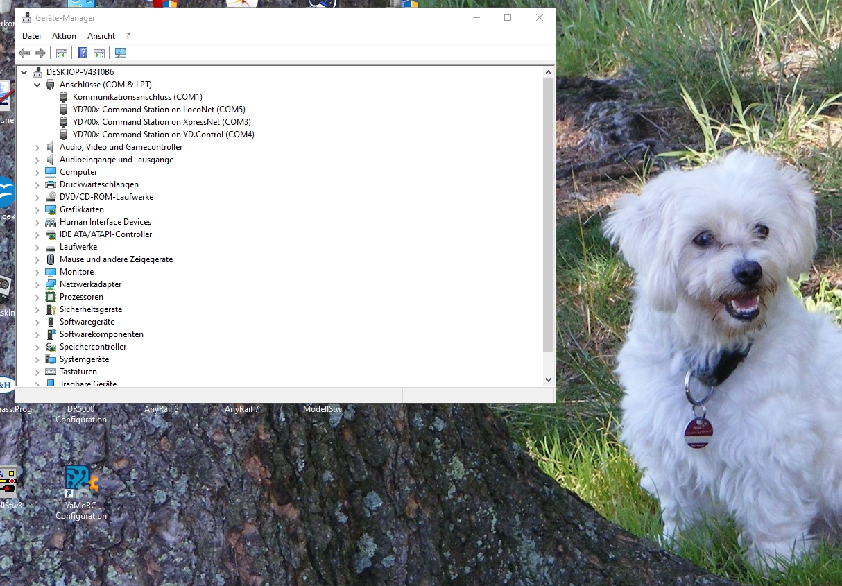

Die Einstellung für die Zentrale bitte mal im Gerätemanager im Win überprüfen ( Bild 2 ) , sollte dann Lnet com sein. diese dann in Mdellstellwerk unter Einstellungen Zentrale eintragen.
Fals das dann mal funktioniert und aufeinmal Modellstellwerk fehlen der Anbindung meldet, liegt das meist daran, das die Comverbindung sich geändert hat. Das passiert dann schon mal wenn man andere Geräte an den PC anschließt, die auch einen com-Anschluß benötigen. Dann einfach mal im Gerätemanager nachschen was die Lnet-Comadresse jetzt hat und gegebenfalle in Modellstellwerk ändern.
Wie du siehst, habe ich auch die Ya-Zentrale dort stehen, habe ich auch erst jetzt bemerkt. Hab mir die Dateien vor kurzem bei YamoRC runtergeladen, und jetzt läuft meine Digikeijs 5000 anscheinend damit. das runterzählen der ganzen Magnetartikel geht jetzt viel schneller.
Bild 3 zeigt die Einstellung des Com ports der Zentrale (bei mir ist dort wieder meine DR 5000 eingetragen. In Modellstellwerk mußt du um händisch die Weichen zu schalten die Blaue Taste (WGT) drücken und die Rote (SGT) . Nennet sich Weichengruppentaste und Signalgruppentaste.....ähm glau ich....

Des Pudels Kern war die Veränderung des COM-Ports; die Screenshots von Christian haben den Fehler entlarvt. Es war COM 5 (Loconet?!) einzustellen. Hier hatte ich COM4 drinstehen, wie die Anzeige der YD beim Weichenstellpult mir fehlerhaft suggerierte.
