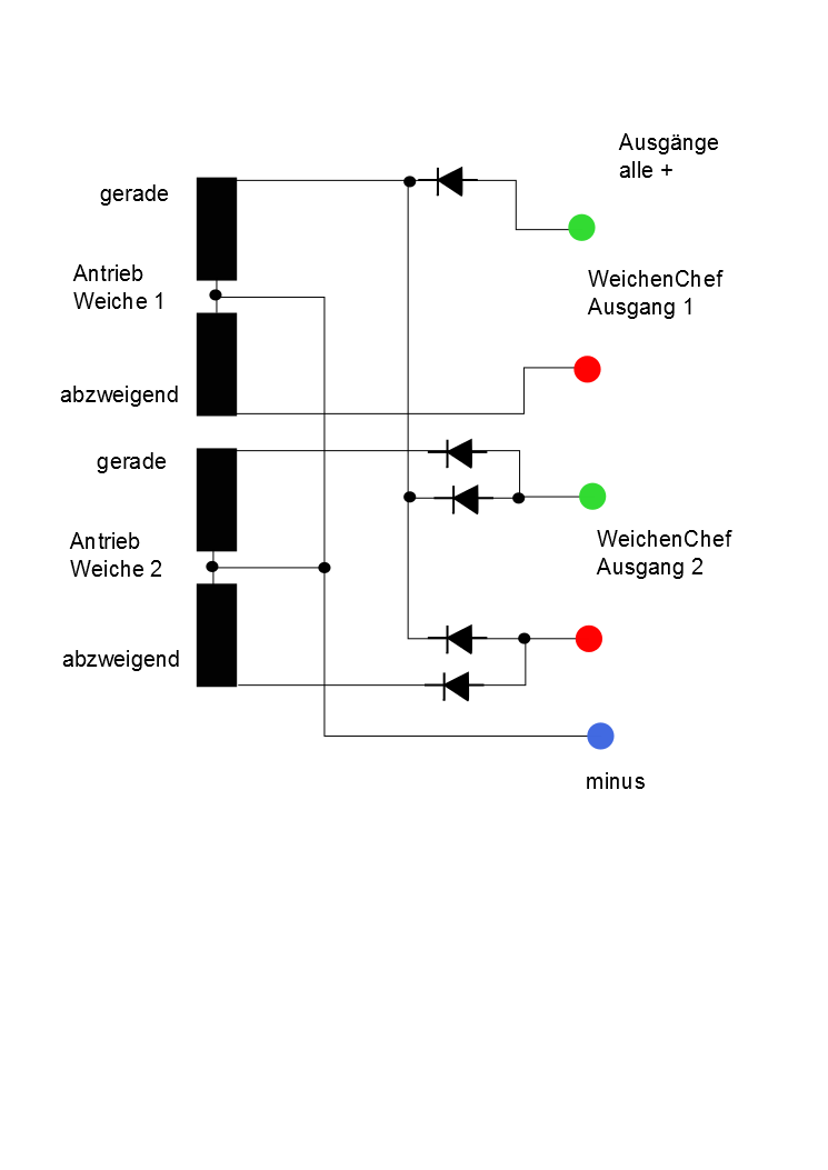

Autor RE: WeichenChaf Magnet mit 3Weg C-Gleis Weiche   5 # 5 top
Beiträge: 1038
Eingetragen am 20.01.2015 23:28
Hallo Andreas,
das müsste auch etwas anders gehen.
Die Dreiwegweiche von Märklin besteht ja aus zwei Weichen die dicht hintereinander liegen; links ist Nummer 1, rechts Nummer 2. Daraus folgt, wenn die 2. Weiche gestellt werden soll, dann muss die 1. gerade liegen.
Versuch mal folgende Schaltung mit ein paar Dioden. Der WeichenChef schaltet ja mit Gleichspannung. Die Dioden müssen den Schaltstom von ca. 1 A der Märklinantriebe schon aushalten.
Ergänzung:
Die Märklinantriebe haben so ihre Tücken. Die sind bei einfachen Tasten nicht erkennbar; die Weiche schaltet doch richtig. Bei dem WeichenChef wird aber die Endlage für die Rückmeldung ausgewertet. Und diese Endlage erreicht der Antrieb nicht immer oder er prellt etwas zurück und die Endschalter schliessen dann wieder. Dann wird als Rückmeldung ein Fehlercode vom WeichenChef gesendet. Die Anzeige in dem MS2 wechselt ständig ...
Ich habe bei verschiedenen Antriebe die Anker ausgebaut und die Gleitflächen mit einer Nadelfeile geglättet, so dass sie besser in die Endstellung fahren. Gegen das Prellen habe ich noch keine Versuche gemacht - vielleicht könnte die Reduzierung der Schaltspannung helfen.
Ich baue meine Weichen - TRIX-C - auf Servoantrieb um und steuere sie über den WeichenChef-Servo an, der hat auch Rückmeldung und die Weichen werden butterweich umgestellt.
Das Problem kann durchaus auch an dem Zusammenspiel von Mechanik und Antrieb abhängen. Das CAN-Modul nehme ich aber in Schutz.
(Size: 27.43Kb, px: 745x1053)
