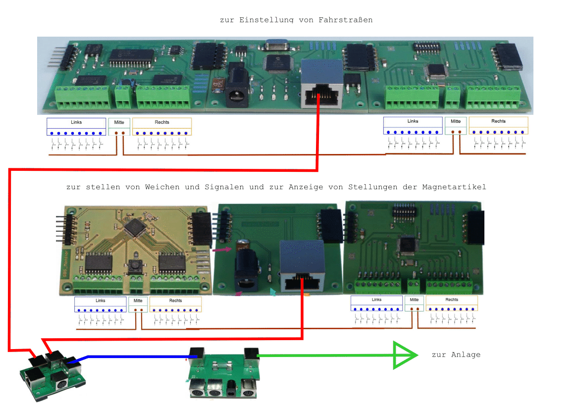

Eingetragen am 23.01.2021 20:08
Schönen guten Abend,
ich habe mal versucht mein Gleisbildstellpull aufzumalen.
Mich würde interessieren, ob ich es so umsetzen kann.
Ich hoffe, das Hochladen klappt.
Ronny

Autor RE: Digitalisierung meiner Modellbahn   13 # 24 top
Beiträge: 2345
Eingetragen am 24.01.2021 13:41
Hallo Ronny,
also der RoutenMann hat eine galvanische Trennung zum System-Bus. Die Masse da, hat solange man sie mit keiner anderen verbindet nichts mit den anderen Masse zu tun.
Die PowerBox hat keine solche Trennung.
Wie es dann mit der Anlage weiter geht muss man dann sehen, was da folgt.
Ambesten wäre es, wenn es zwei Massen sind. Dann ist es auch mal leicter einen Fehler zu finden, weil es insich geschlossene Systeme sind.
Sonst kann man das so zusammen stecken, nur eben die Masse der beiden würde ich getrennt halten.
Hoffe das Hilft etwas.

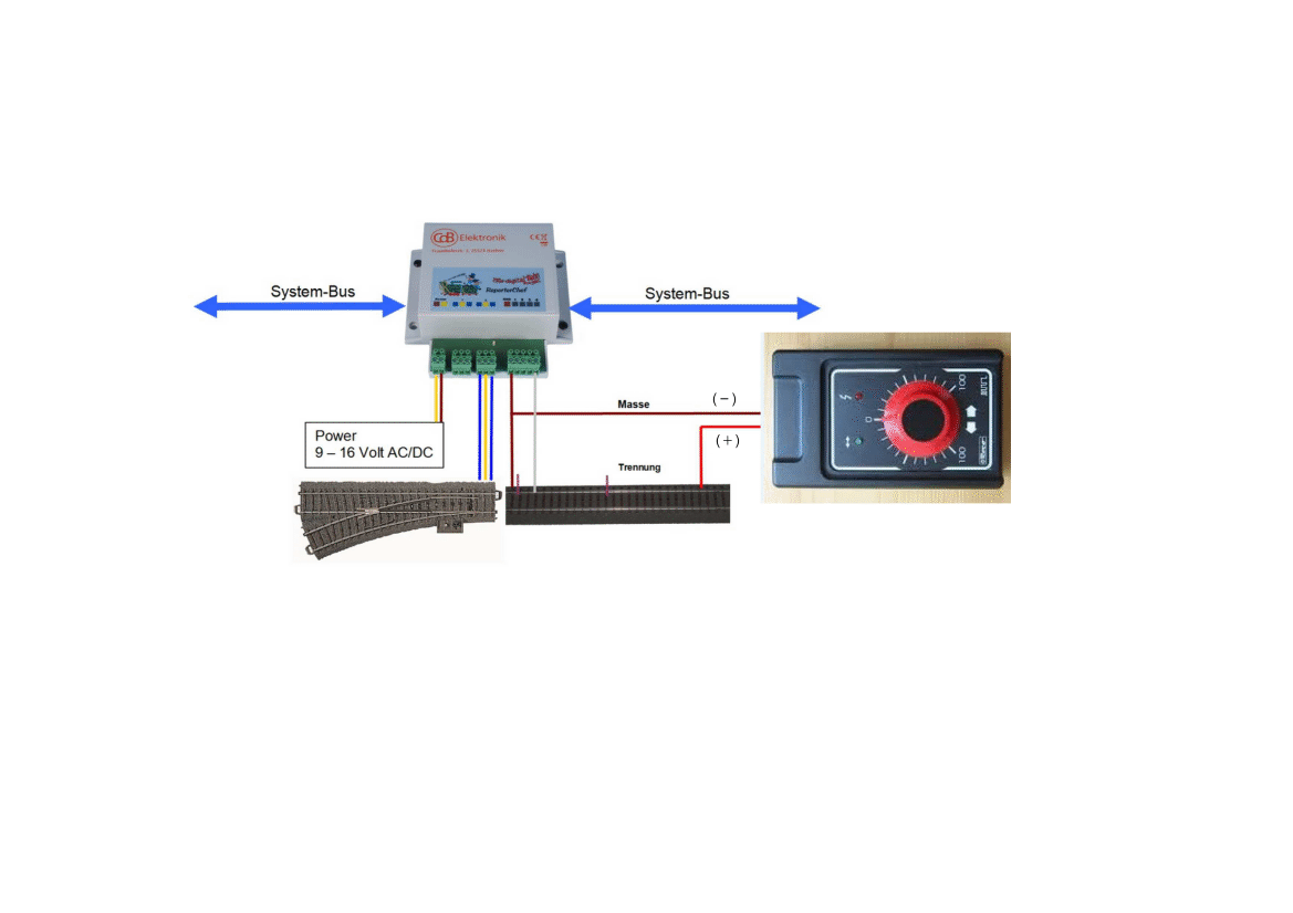

Ich habe mir am Wochenende noch mal die Sache mit den Rückmeldekontakten angeschaut und habe ein paar Fragen dazu.
Da ich ja Analog fahre, stellt sich mir die Frage wie ich es bei mir am Gleis anschliesen muss.
Als Beispiel habe ich die Anleitung von ReportorChef genommen. (siehe Anhang)
Ist das so möglich? Oder was muss ich für Gleiskontakte verwenden?
Und was passiert wenn ich in die Gegenrichtung fahre und + und - vertauscht werden.
Gruß Ronny
(Size: 72.9Kb, px: 1169x826)
Autor RE: Digitalisierung meiner Modellbahn   15 # 24 top
Beiträge: 2345
Eingetragen am 25.01.2021 14:36
Hallo Ronny,
hmmm, das Bild zeigt einen Handregler für 2-Leiter Betrieb und daneben ein 3-Leiter Gleis...
verwuselts Du da was?
Das sollten wir erst einmal klären.
Bearbeitet von Thorsten am 25.01.2021 14:37
Autor RE: Digitalisierung meiner Modellbahn   16 # 24 top
KuRModellbahn
Beiträge: 21
Eingetreten: 14.05.20
Eingetragen am 25.01.2021 15:41
ja du hast recht, da habe ich was "verwuselt".
Ich fahre ja analog mit einem 2 Leitersystem und wollte gerne wissen, wie ich von da aus das Signal zum Rückmeldemodul bekomme.
Ich habe schon mal gegooglet aber nichts passendes gefunden. Das meiste was man findet ist für Märklin und das nützt mir ja nichts.
Gruß Ronny
