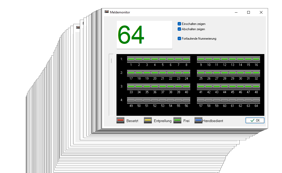

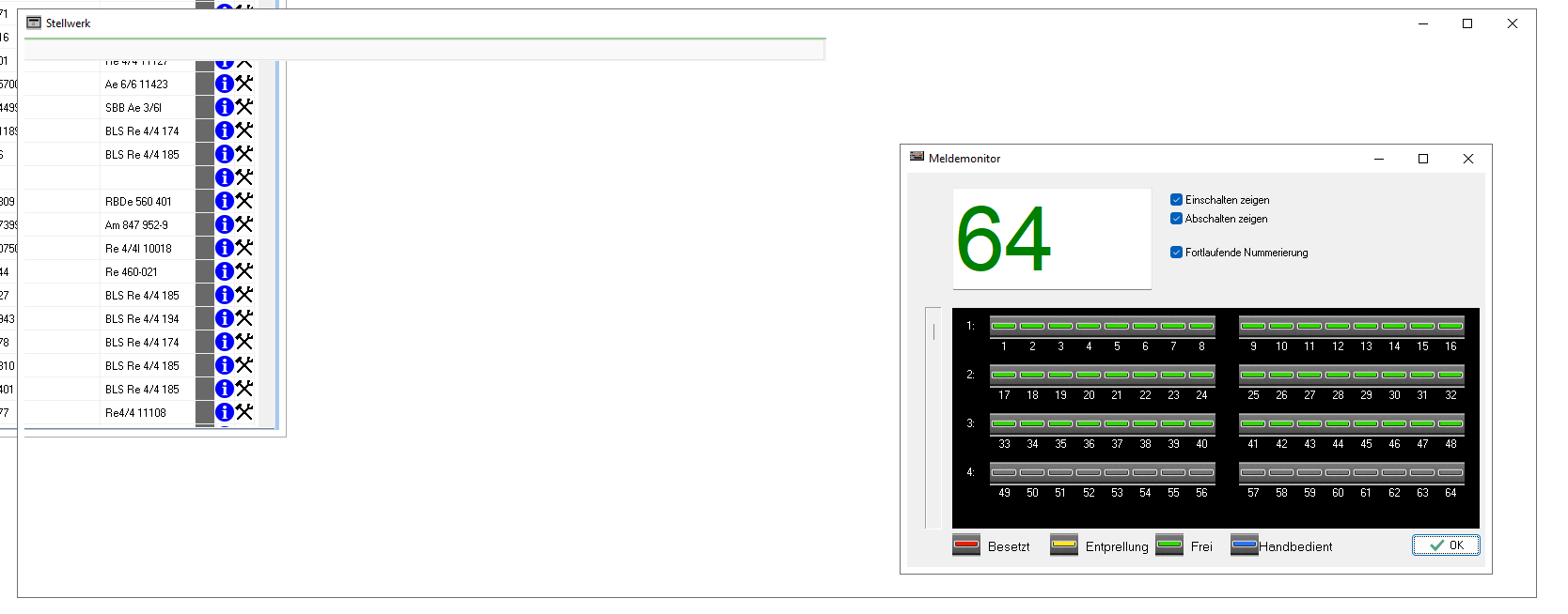

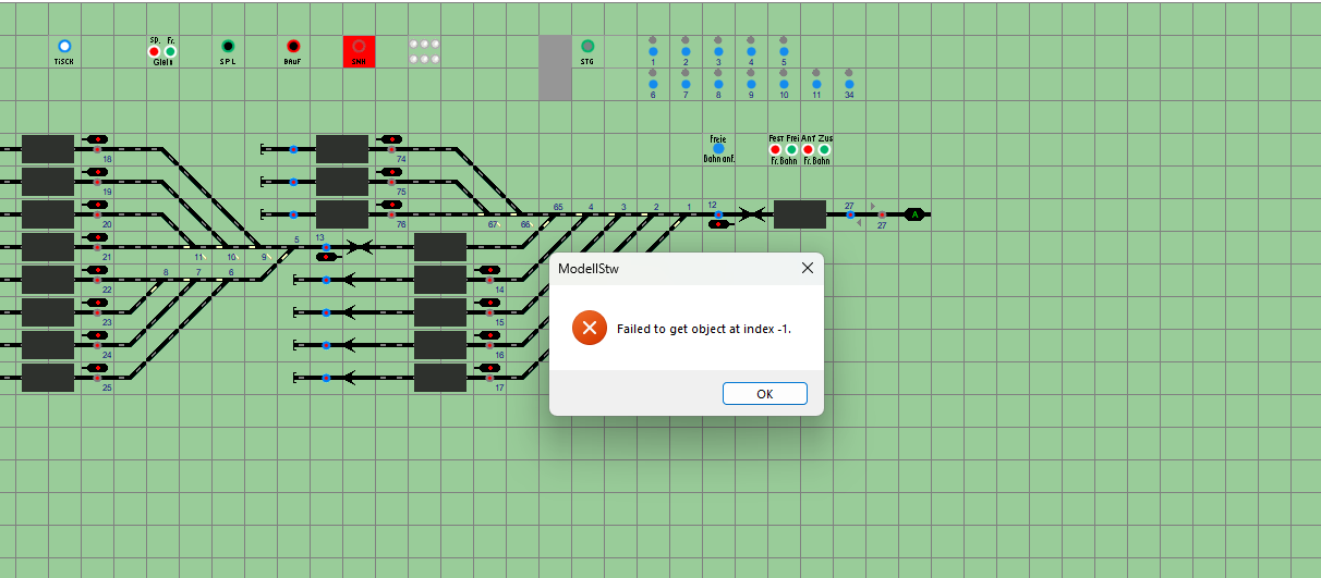

Vielen Dank für die neue Version. Leider funktioniert es bei mir under Windows 11 nicht richtig. Ich habe die Fehler als Bild angefügt:
Fehler 1: So sieht es aus wenn ich ein Fenster verschieben will.
Fehler 2: Wenn ich in das Fenster Clicke, erfolgt eine Fehermeldung
Fehler 3: Mein Stellwerksfenster wird nicht richtig angezeigt.
Vielleicht lieg es auch aun meinem PC? Ich habe ein Windows Home installiert.

@Stefan: Deine Fehlermeldung wird möglich verursacht durch einen Fehler in der Spieledatei. Kansst du mal versuchen in der Grundstellung zu starten ?
Warum das Fenster so verschiebt weiss ich nicht.....

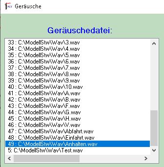

1. Bei 11.0 funktioniert das Abspielen von Geräuschen nicht mehr, z.B. Geräusch 30 C:\ModellStw\Wav\0.wav.
Alle Geräusche C:\ModellStw\Wav\*.wav werden nicht mehr abgespielt. Der Pfad wird wohl nicht gefunden, bei 10.9 funktioniert es.
Im Lokfenster wird der relative Pfad
Bild: ..\Lokbilder\Lok50.jpg aber gefunden und richtig angezeigt.
In 10.9 B130 habe ich 49 Dateien *.wav. Die Datei 50: Test.wav habe ich hinzugefügt, alle 50 Dateien werden korrekt angezeigt und alle kann ich abspielen.
In 11.0 werden auch diese 49 Dateien angezeigt und ich habe auch hier Datei 50: Test.wav hinzugefügt. Angezeigt wird nun nach Datei 49 die Datei 5. Datei 1 bis 4 werden mit falscher Zuordnung abgespielt, Datei 5 richtig mit „Test“, Datei 6 bis 49 gar nicht.

Anhang wav.jpg bei 11.0.

Ich habe die Anlage nochals neu eingelesen. Nun kann ich die Fenster Problemlos verschieben. Leider wird das Stellwerk immer noch nicht angezeigt...
