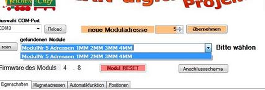

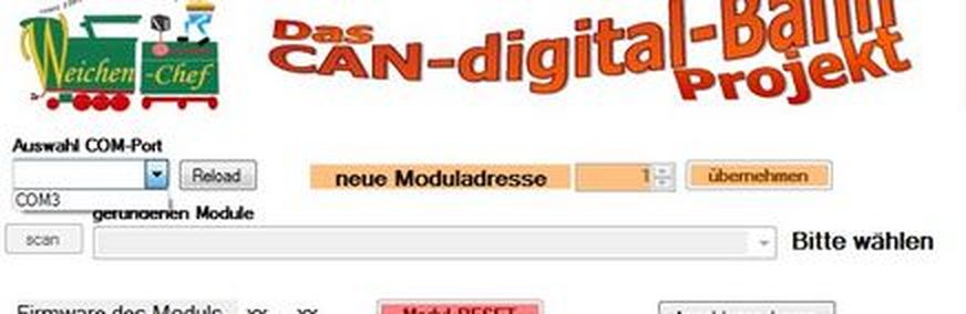

Hallo Günter,
Ich versuche mal ein Bild anzuhängen, Thorsten möge mir verzeihen.
Neben "Moduladresse" steht eine "1 ".
Bild oben
Dort stellst Du eine 1,2,3... wie Du möchtest ein bis max. 63. Dann Übernehmen !
Dann auf scan gehen, Modul neu einlesen. Dann klappst Du neben scan das Feld auf und Klickst die angezeigte Adresse an,
das müßte je nach Datenformat so aussehen wie im unteren Bild.
- Den Blauen Eintrag anklicken und dann kannst Du das Modul bearbeiten.
Beim zweiten natürlich dessen Adresse.
Und nicht vergessen, nach der Änderung von Einstellungen unten rechts auf Speichern
Somit hast Du eine Moduladresse vergeben. Das selbe dann mit dem zweiten WeichenChef, egal ob Servo oder Magnet.
Allerdings nicht die selbe Nummer, eins vor oder eins weiter.
Ich hoffe die Bilder gehen mit hoch und ich konnte Dir helfen.
