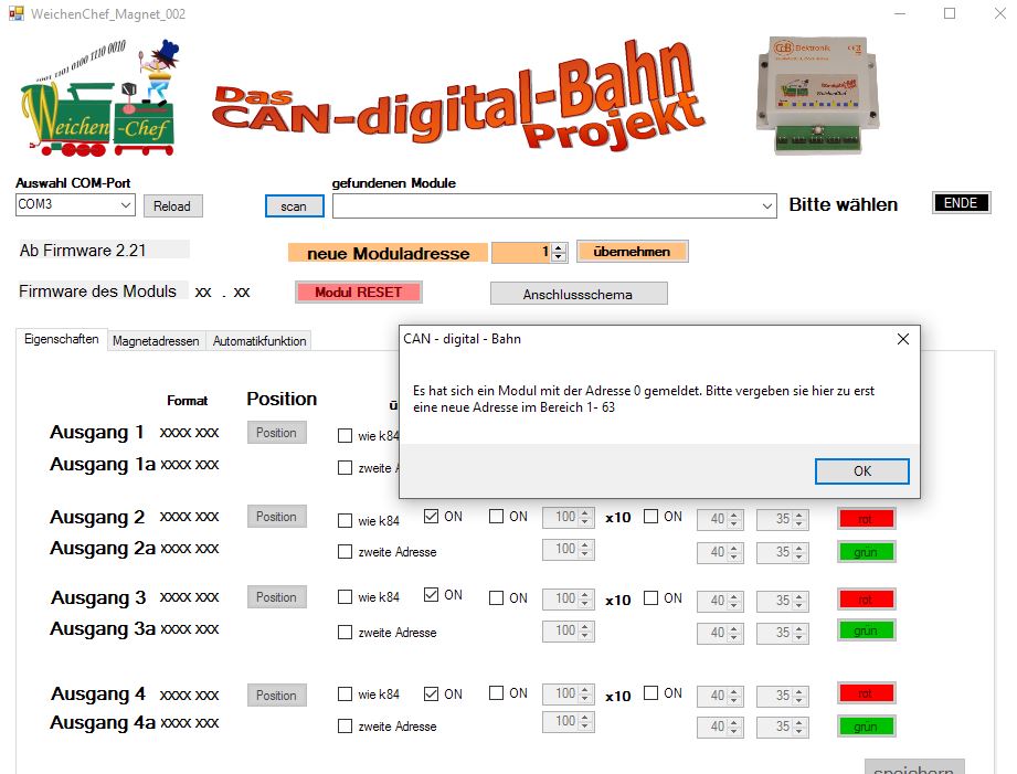

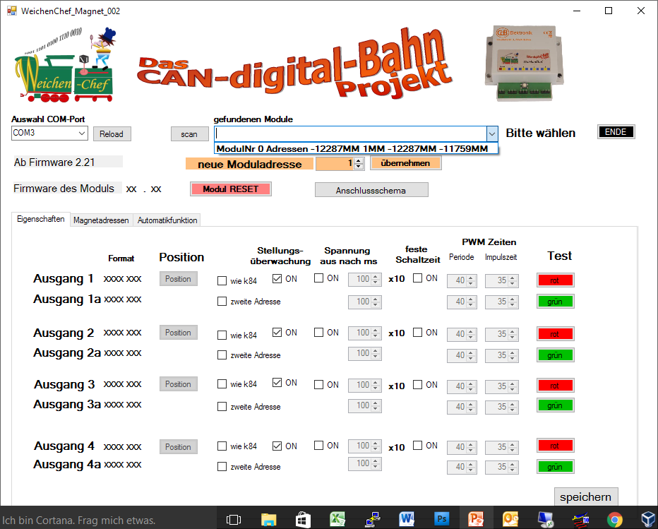

zurück aus dem Keller. Ich habe es gerade mit folgenden Modulen getestet:
Gleisreporter deLuxe:
Servicetool aufgerufen, COM3 gewählt, Reload, Scan. Es blinkt nur kurz die RS232-LED auf. Modul wird nicht erkannt.
Weichenchef Motor:
Servicetool aufgerufen, beim ersten Start die Meldung mit Modul 0 erhalten (siehe Anhang).
Danach das einzig vorhandene Modul aufgerufen (Bild 2). Es tut sich nichts, abgesehen davon dass beide orangenen LEDs kurz aufblinken. Eine neue Moduladresse kann ich nicht zuweisen. Erneuter Scan bringt gar nichts mehr.
Das selbe Verhalten beim Versuch über die MS2 zu schalten. Nur dass da logischerweise nur kurz die CAN-Led leuchtet.
