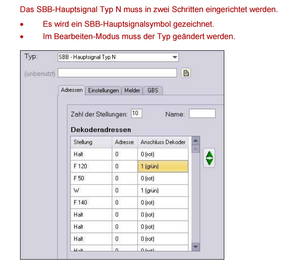

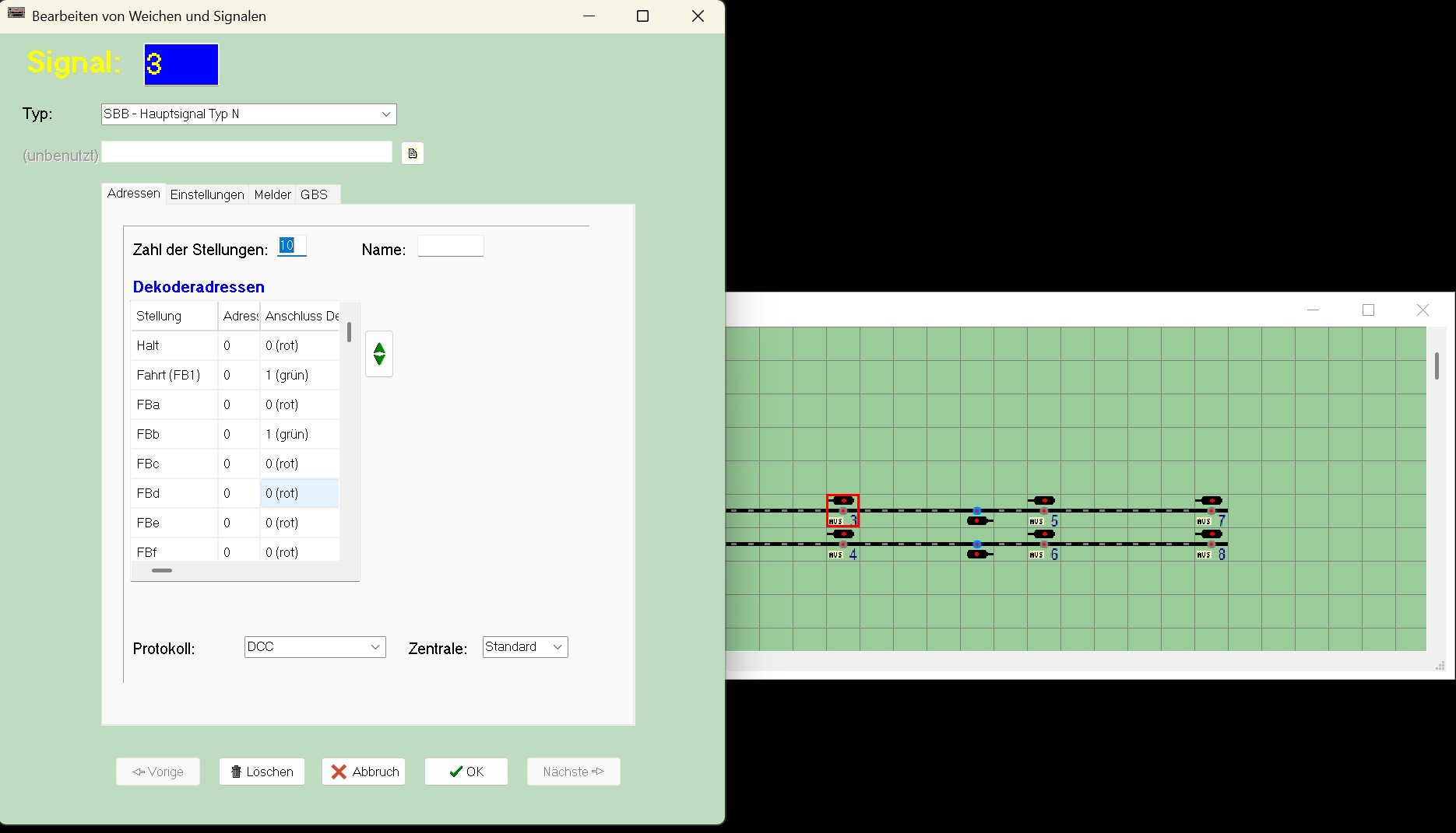

Danke für deine Antwort. Genau so wie du es beschreibst habe ich es gemacht (d.h. Signal erstellt, dann den Typ auf "SBB - Hauptsignal Typ N" geändert). Was mich "stutzig" macht ist, dass die Eingabemaske bei mir anders aussieht als in der Bedienungsanleitung Teil 1 auf Seite 68 (siehe Screenshot 1). Bei mir zeigt es in der Spalte "Stellung" die Fahrbegriffe an, welche es schon in der Version 10 hatte (also FBa, FBb etc.). Gemäss Handbuch müsste dort wohl in den meisten Zeilen "Halt" stehen, und wenn man in der ersten Spalte darauf klickt erscheint ein kleines Fenster, über welches die Geschwindigkeit ausgewählt werden kann.
Bei mir passiert gar nichts, wenn ich in die erste Spalte klicke, bei einem Doppelklick kann ich den Wert dort "überschreiben", allerdings wenn ich speichere und dann das Bearbeiten-Fenster wieder öffne steht dort wieder der "Standart-Wert" ("FBa", "FBb",...) drin.
Also entweder funktioniert das (noch) nicht richtig, oder ich habe irgendwo irgendeine Einstellung, welche dieses komische Verhalten auslöst.
