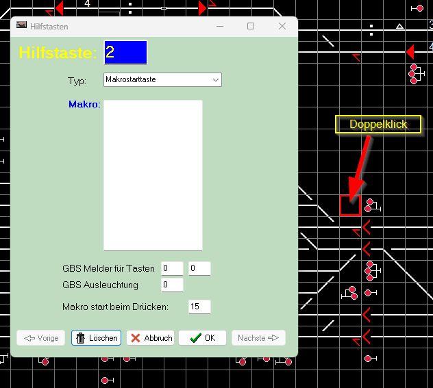

ein Fehler ist mir aufgefallen bei der ILTIS-Version: in der Version 10 habe ich an einer Stelle eine "Aussentaste" mit Makro eingebaut. Diese wird in der Version 11 auf dem ILTIS-Gleisbild nicht angezeigt. Wenn man an der Stelle wo die Taste eingebaut ist doppelklickt, erscheint weiterhin die entsprechende Eingabemaske (die Taste ist also dort vorhanden). Auch bei "Gleisbild zeichnen" auf den "Aussentasten" ist dort wo die Taste sein soll nur ein schwarzes Feld. Wenn ich auf Domino umstelle wird sie angezeigt.
ups, sorry, mein Fehler ... war mir nicht bewusst dass einzelne Tasten im Experten-Modus (logischerweise) nicht dargestellt werden.
Trotzdem noch eine Frage: ist es möglich die Bezeichnung der Makro-"Taste" zu ändern? Bei mir steht jetzt sehr prominent "Makr" drauf, und das sieht irgendwie "komisch" aus.
