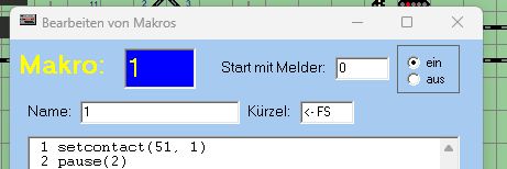

Trotzdem noch eine Frage: ist es möglich die Bezeichnung der Makro-"Taste" zu ändern? Bei mir steht jetzt sehr prominent "Makr" drauf, und das sieht irgendwie "komisch" aus.

im Symbol wird auch der Name des Makros gezeigt, bei dir ist das anscheinend "Makr". Du kannst das selbst ändern. Bei mir ist der Name "1" wie du in meinem Bild sehen kannst. So kannst du aber sehen, um welches Makro es geht.
schon in 10.8 war die Makrotabelle vorhanden. Man konnte einen Namen
eingeben und ein Kürzel, das im Makro-Symbol angezeigt wurde.
Vielleicht hilft Dir das!
