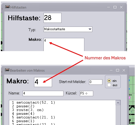

im Symbol wird auch der Name des Makros gezeigt, bei dir ist das anscheinend "Makr". Du kannst das selbst ändern. Bei mir ist der Name "1" wie du in meinem Bild sehen kannst. So kannst du aber sehen, um welches Makro es geht.
Autor RE: Mstw Version 11   25 # 27 top
Beiträge: 1003
Eingetragen am 28.05.2026 14:51
schon in 10.8 war die Makrotabelle vorhanden. Man konnte einen Namen
eingeben und ein Kürzel, das im Makro-Symbol angezeigt wurde.
Vielleicht hilft Dir das!
Gruss Ulli

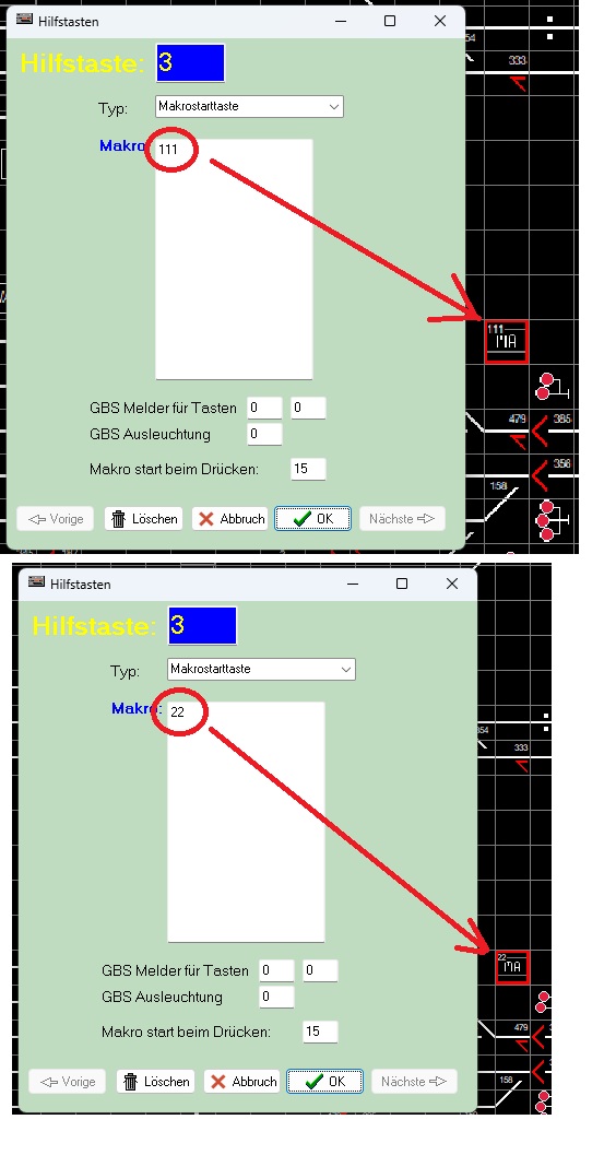

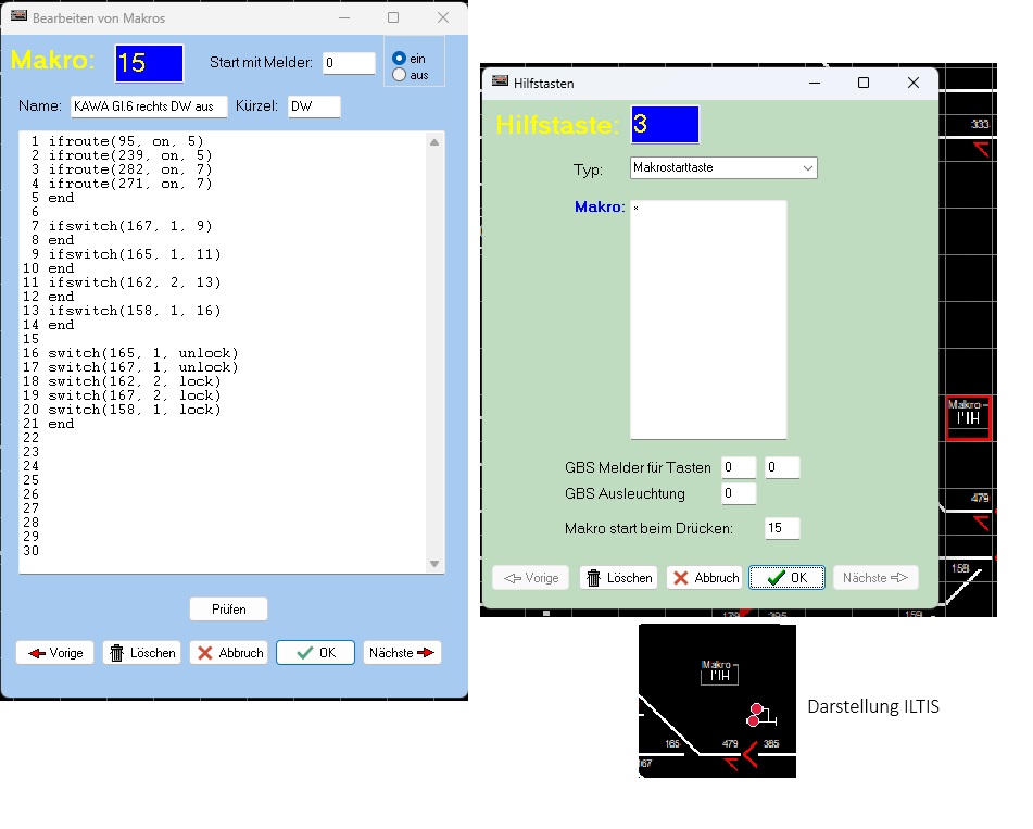

Hallo Ulli und Ronald,
vielen Dank für eure Antworten. Langsam habe ich aber das Gefühl dass wir unterschiedliche Modellstellwerk-11-Versionen haben...
Ich habe jetzt extra die Version 11 nochmals de- und neu-installiert. Dann habe ich mein "Stellwerk" importiert und in der V11 abgespeichert.
Dort habe ich dann eine Makro-Taste eingebaut. Der Taste habe ich das Makro Nummer 15 zugewiesen. Dieses Makro hat die Bezeichnung (Kürzel) "DW". Auf dem ILTIS-Gleisbild sehe ich dort die Bezeichnung "Makro" und "MA". Siehe Screenshot 1.
Wenn ich nun in der Eingabemaske der Hilfstaste - nicht vom Makro - beim grossen Feld "Makro" eine Zahl eingebe, wird diese Zahl auf dem ILTIS anstelle von "Makro" angezeigt. Siehe Screenshot 2. Eine Eingabe eines Textes ist nicht möglich, sondern nur einer Zahl.
Also das ist alles nicht schlimm, aber auch im Zusammenhang mit dem SBB-Signalsystem "N", welches bei mir nicht funktioniert wie gemäss Handbuch, scheint die Version 11 nicht bei allen Usern gleich zu funktionieren (warum auch immer...)
Viele Grüsse, Thomas
(Size: 129.04Kb, px: 951x763)
(Size: 124.2Kb, px: 564x1057)
Bearbeitet von JR-Railfan am 29.05.2026 15:32
Autor RE: Mstw Version 11   27 # 27 top
Beiträge: 1003
Eingetragen am 29.05.2026 20:13
so machst Du es richtig - das Programm auch, es trägt die Nummer des
Makros ein, wenn kein Kützel eingtragen ist.
