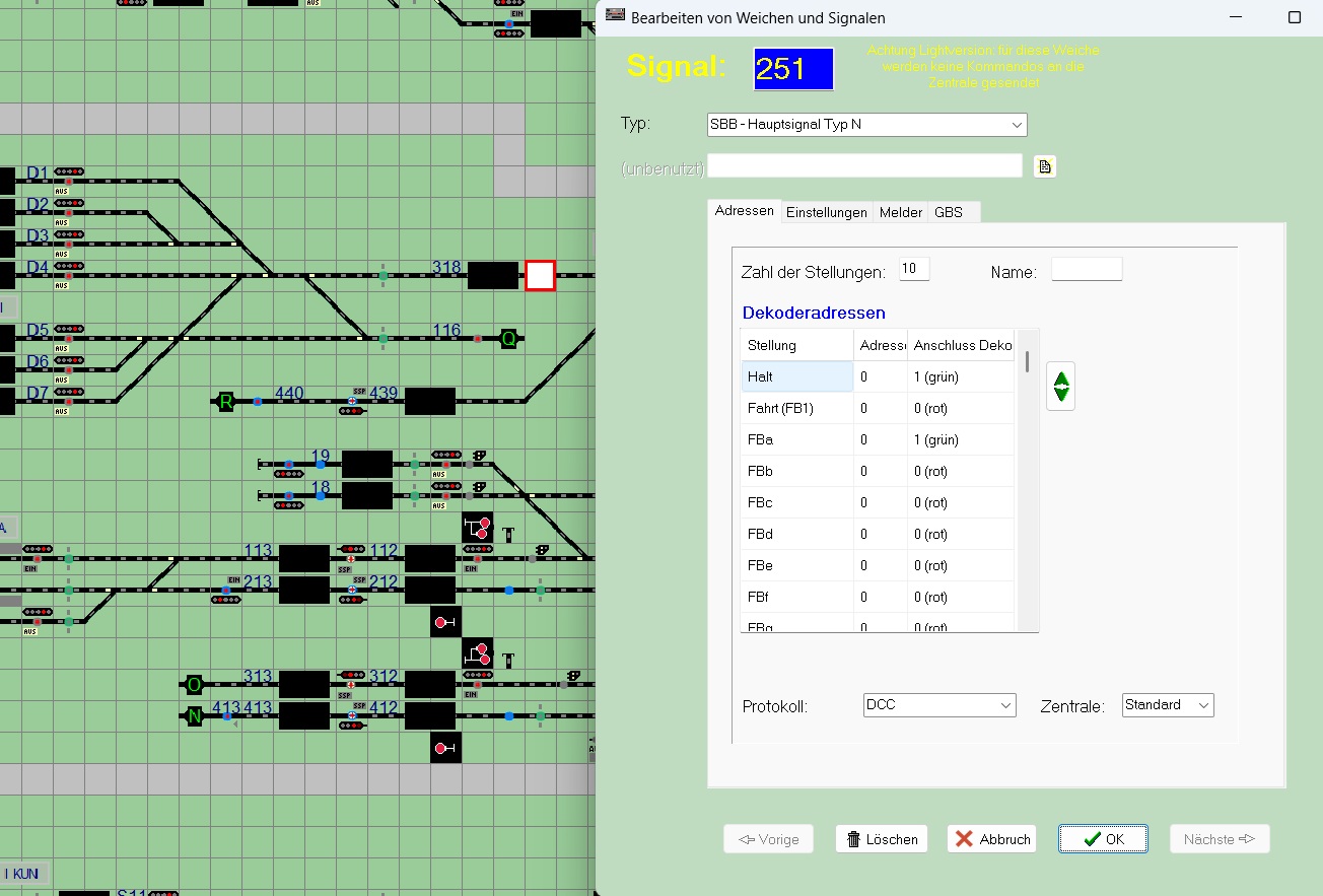

Zudem habe ich mal versucht ein SBB Signal Typ N einzurichten. Gemäss Anleitung muss man da zuerst den Signal-Typ "N" auswählen, und dann kann man durch Klick auf die erste Spalte auf der entsprechenden Zeile einen Fahrbegriff auswählen. Bei mir passiert hier jedoch gar nichts, d.h. es kommt kein "Auswahl-Fenster", ich kann aber (wie schon in der Version 10) direkt in das Feld hinein schreiben. Und ich gehe davon aus, dass ein "Nachschalten" des Fahrbegriffs an einem rückwärtigen Signal weiterhin nur über ein Makro ausgelöst werden kann?

Danke für deine Antwort. Genau so wie du es beschreibst habe ich es gemacht (d.h. Signal erstellt, dann den Typ auf "SBB - Hauptsignal Typ N" geändert). Was mich "stutzig" macht ist, dass die Eingabemaske bei mir anders aussieht als in der Bedienungsanleitung Teil 1 auf Seite 68 (siehe Screenshot 1). Bei mir zeigt es in der Spalte "Stellung" die Fahrbegriffe an, welche es schon in der Version 10 hatte (also FBa, FBb etc.). Gemäss Handbuch müsste dort wohl in den meisten Zeilen "Halt" stehen, und wenn man in der ersten Spalte darauf klickt erscheint ein kleines Fenster, über welches die Geschwindigkeit ausgewählt werden kann.
Bei mir passiert gar nichts, wenn ich in die erste Spalte klicke, bei einem Doppelklick kann ich den Wert dort "überschreiben", allerdings wenn ich speichere und dann das Bearbeiten-Fenster wieder öffne steht dort wieder der "Standart-Wert" ("FBa", "FBb",...) drin.
Also entweder funktioniert das (noch) nicht richtig, oder ich habe irgendwo irgendeine Einstellung, welche dieses komische Verhalten auslöst.
Viele Grüsse, Thomas

Gemäss der Änderungsübersicht sollten in der Version 11 Build 148 die Hauptsignale "Typ N" in der SBB Version so funktionieren, wie im Handbuch beschrieben. Ich habe jetzt B150 installiert, und bei mir verhält es sich immer noch so wie weiter oben beschrieben, d.h. im "Bearbeiten"-Fenster eines Signals kann ich auf "Typ N" umstellen, aber die Spalte "Stellung" zeigt - wie in der Version 10 - weiterhin "FBa", "FBb" etc. an.
"Irgendwo" im Code der V11 muss das also noch vorhanden sein, und "irgendwie" komme ich - und anscheinend ja auch andere User - noch auf diese alte Version der Typ-N-Signale, und da ich bei mir nur Typ-N-Signale habe, muss ich das richtige Verhalten immer über Makro's lösen, und das finde ich ziemlich doof.

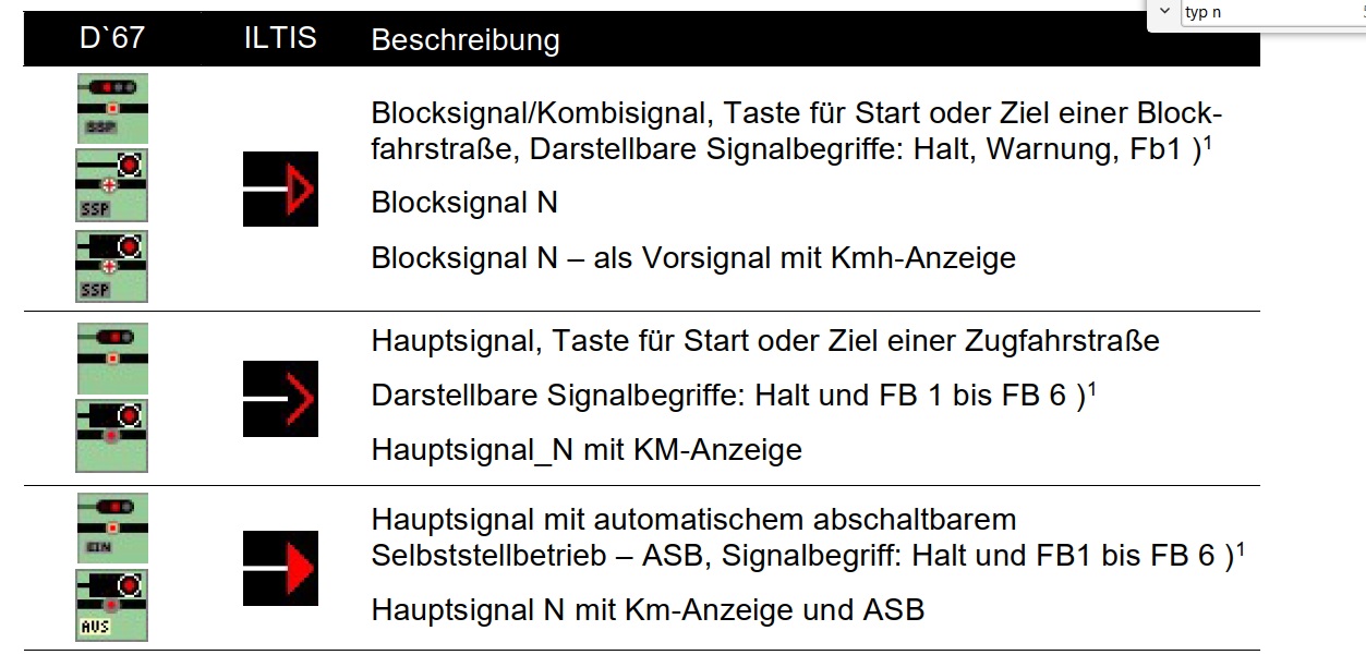

gemäss Handbuch Teil 1 Seite 40 wird in der Domino-Darstellung ein Typ-N-Signal anders dargestellt. Wenn ich ein Signal auf Typ N "umstelle", wird bei mir in der Domino-Darstellung aber ein weisses Feld angezeigt. Ich hab dann mal im "Symbol"-Ordern bei Domino nachgeschaut, und dort ist in der Signal-BMP-Datei nirgends ein Typ N Signal drin.
Gruss, Thomas

also wenn ich die Option "SBB Signale gezeichnet" deaktiviert habe, wird das Typ-L-Signal angezeigt (wie im Original-Domino, wo unabhängig davon, wie das Signal "draussen" aussieht, einfach (fast) immer das gleiche Symbol-Bauklötzchen eingebaut wird).
Wenn ich aber dort die Option aktiviert habe, werden ja in Modellstellwerk die Signale mit all ihren Fahrbegriffs-Möglichkeiten dargestellt (was es in Wirklichkeit nicht gibt, aber cool aussieht ).
In genau diesem Fall sollte - gem. Handbuch - bei einem Typ-N-Signal auf der Domino-Anzeige auch ein Typ-N-Signal angezeigt werden. Und genau das funktioniert bei mir nicht, sondern es wird ein weisses Feld angezeigt (was darauf hindeutet, dass es dafür kein Bitmap-Symbol gibt). Und beim Check der Domino-Signale-Bitmap-Datei ist bei mir auch kein Typ-N-Signal eingezeichnet, was mich dazu verleitet zu befürchten, dass es unterschiedliche Versionen innerhalb der Version 11 gibt...
