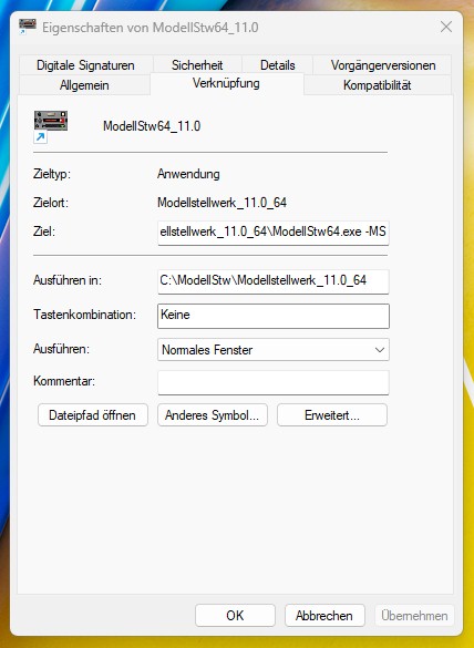

ich habe zur Zeit das Problem, dass Modellstellwerk 11 beim Start bei mir die Zentrale
sofort auf Go startet. Bei Version 10 wurde erst Modellstellwerk gestartet und erst dann konnte man die Zentrale einschalten.
Ich habe zwar im Handbuch Teil 2 unter 3.1 gelesen das man mit einen Befehl - MS Modellstellwerk im Stopmodus einschalten kann.
Meine Frage ist, wo trage ich den Befehl -MS ein? Kann mir hier einer weiter helfen?

Hallo Uwe,
du gehst mit der Maus auf das Icon ModellStw64.
Dann rechte Maustaste -> Eigenschaften.
Bei Ziel trägst du ein hinter ...ModellStw64.exe" Leerzeichen, -MS
Das ergibt ...ModellStw64.exe" -MS
Dann Übernehmen, es gibt eine Warnung, dass es nur mit Administratorberechtigung geht, dann Fortsetzen, Ok.
Beim nächsten Doppelklick auf das Icon startet ModellStw im Stop-Modus.

Eingetragen am 16.08.2026 14:36
Hallo Heinz,
Danke für die Hilfe. Habe es hinbekommen! Ich habe mit Ronald darüber geschrieben und gebeten
mal ein Bild und bessere Beschreibung im Handbuch noch nach zu schreiben.

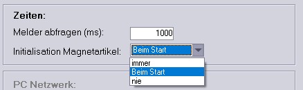

Hallo Uwe,
auch bei mir startete Modellstellwerk mit der in den Einstellungen
hinterlegten Anlagen-Datei und initialisierte wie gewünscht.
Übrigens ist der automatische Start schon mindestens ab Version 7 beschrieben,
wenn die Anlagen-Datei unter 'Einstellung - Allgemein' eingetragen ist.
Wenn, wie von Heinz in den Einstellungen von Windows beschrieben ist
- siehe Bild - startet die Anlagen-Datei nicht. Ich muss sie separat
aufrufen.
Ist das bei auch so?

Hallo
Bei mir ist es so, das bei der Version 10 die Anlage nicht automatisch startet aber in der Version 11 schon. Ich muss bei meinem nächsten Besuch meiner Anlage einmal schauen was bei Icon eingetragen ist. Ich habe dort noch nie etwas geändert.
