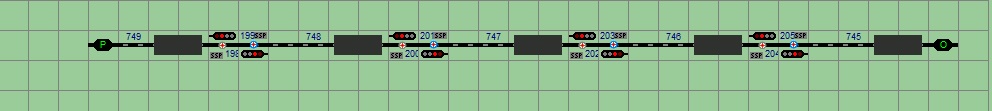

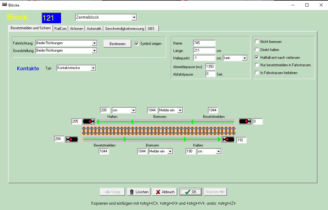

Ich habe auf meiner Anlage ein paar Blöcke, bei denen die Fahrtrichtung rechts/links vertauscht ist. Meistens funktioniert die Automatik zwar, aber grade bei der Einspur Strecke läuft der Richtungswechsel häufig nicht ein.
Ich hoffe ich kann es anhand der Bilder verständlich erklären...
Bei der Einspur Strecke ist der Block 745(121) vertauscht, bei den restlichen Blöcken und auch bei den angrenzenden Bahnhöfen stimmts wieder.
Ich habe vorhin mal den Block inkl. Signale komplett gelöscht und neu aufgebaut aber das Problem besteht weiterhin.
Hat jemand eine Idee wie ich das beheben könnte, ohne dass ich die ganze Anlage neu zeichnen muss?
Gruss Gabriel

scheint ein typisches Fahrtrichtungsproblem zu sein, kann ich aber mit beigefügtem Anhang so nicht klären.
Da solltest du gemäß Dokumentation ModellStellwerk 10.6 Teil 1, 6.4.4.2 Fahrtrichtung von Block 745 vergleichen mit Block 746, 747 und 748.
Block 746, 747 und 748 haben gleiche Fahrtrichtung (L -> R), Block 745 wird aber im 2. Bild fortgesetzt und könnte (R -> L) sein.

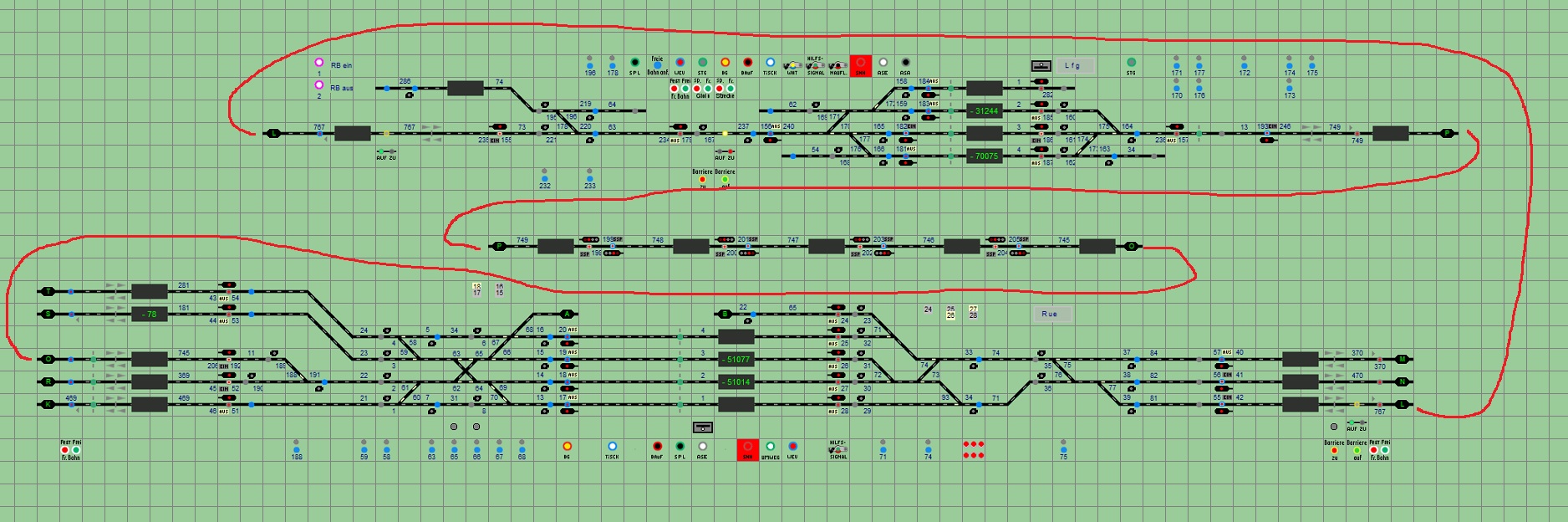

ja das scheint genau so zu sein. Ich habe die Strecke extra so aufgetrennt, dass die Fahrrichtung von Bahnhof zu Bahnhof gleich bleibt, sprich:
Bhf A -> Gl. 749 -> 748 -> 747 -> 746 -> 745 -> Bhf B
ich habs im Bild mal etwas zusammen gezogen. Alles andere stimmt, bis auf 745...
wie kann ich nun 745 auf L->R ändern?
Gruss Gabriel

Im Blockformular steht dann links Ausfahrsignal 192 und rechts 205. Einfahrsignale entsprechend.
Angaben für Bremsen und Halten in cm auch anpassen.
Die geänderte Fahrtrichtung für 745 dann auch bei Fahrstrassen berücksichtigen.

Du hast für die Blockstrecken 745 bis 749 als Zentralblock in beiden Richtungen eingetragen.
Eine Richtungseinstellung für eine Strecke mit Zentralblock mit 'Frei Bahn anfordern' und der Gleistaste konnte ich bisher nur realisieren,
wenn nur ein Block zwischen den Bahnhöfen ist. Aber mit dem Einstellen einer Fahrstrasse funktioniert es.
Wenn Du eine Fahrstrasse von Gleis 2 nach Gleis 745 einrichtest - keine dynamische - dann sollte das funktionieren. In der Fahrstrasse
wird auch der Zielblock - in diesem Fall der 745 eingetragen und seine Richtung festgelegt.

Ja ich habs am Schluss auch mit den Fahrstrassen gelöst. Hauptsache es läuft…
