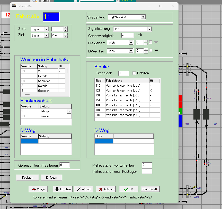

S543 zeigt beim Initialisieren auf der Anlage einige Sekunden lang Verschubverbot aufgehoben. In den meisten Fällen verschwindet dieses Phänomen wieder, manchmal bleibt jedoch das Signalbild nach dem Initialisieren erhalten und lässt sich mit der HaGT korrigieren. Hier könnte der Fehler jedoch beim Decoder liegen, da die Anzeige am Stelltisch immer korrekt ist.
Last not least:
Die Kritik von Heinz betreffend Magnetartikel in Fahrstraßen, die dort nicht hingehören hat mir kein Ruhe gelassen.
Deshalb habe ich versucht, die entdeckten Fehler zu reproduzieren, was auch gelungen ist.
Ablauf:
a) Ich habe im Menü Bearbeiten>Magnetartikel unter der Nummer 998 einen unnötigen BÜ gefunden und dort gelöscht. b) in allen Fahrstraßen, in denen dieser Magnetartikel vorhanden war (also S191 nach S217,15,13,11,9,227,5,3,1,2,4,6) wurde dieser Magnetartikel vom Programm entfernt. In der so entstehenden Leerzeile (es war NICHT die jeweils letzte!) scheinen jedoch OHNE MEIN ZUTUN andere Magnetartikel auf, die teilweise die Einstellung der Fahrstraßen verhindern (siehe screenshot 124348).
Sobald ich diese falsche Weiche lösche > ok > Speichern ist einmalig alles ok. Beim neuerlichen Lesen der Anlage befindet sich in der Leerzeile wieder ein Magnetartikel, der dort nicht hingehört.
Der Fehler habe ich dadurch behoben, dass ich alle folgenden Zeilen händisch nachgerückt habe, sodass nur die letzte Zeile leer blieb. Danach keine Probleme mehr.
Ist auch reproduzierbar, indem man eine Fahrstraße kopiert, aus der Mitte Magnetartikel weglöscht und sie als neue Fahrstraße speichert.

Autor RE: Problem bei projektierten Zugfahrstraßen   9 # 10 top
Beiträge: 1051
Eingetragen am 10.12.2025 11:43
die Signale 207 .... kann ich nicht finden.
Warum fügst Du in die Fahrstraße das Vorsignalö bei S191 ein - das funktionierte doch besser bei 'steht bei'.
Autor RE: ***Gelöst!***   10 # 10 top
cp1960
Beiträge: 13
Eingetreten: 19.10.25
Eingetragen am 23.12.2025 17:20
Servus Ulli!
Deine Anmerkung war des Rätsels Lösung!!! Die Ausfahrsignale der Gleise 217 bis 209 haben die Nummern 217 bis 209. Jene der Gleise 207,5,3,1,2,4,6 jedoch 227, 225, 223 ff., weil ich die Nummern 201-208 schon für die Weichen des kleinen Bahnhofes vergeben hatte.
Vollkommene ungewollte Selbstüberlistung oder einfach: EIGENE BLÖDHEIT!
Danke für die Hilfe und entschuldige Deinen Aufwand!
Auch die Herausforderungen der österreichischen Signalbegriffe mit den YaMoRC-Decodern konnte ich mitterweile lösen.
Im Anhang die jetzt funktionierende pcw (mein Weihnachtsgeschenk), ein Foto des heutigen Zustandes der Anlage und des Stelltisches.
Und das Vorsignal hatte ich ursprünglich hinter dem Einfahrsignal angeordnet. Und damit hat es der wizard eingefügt. Ich habe das dann beibehalten, um nicht neuerlich Leerzeilen zu erzeugen.
