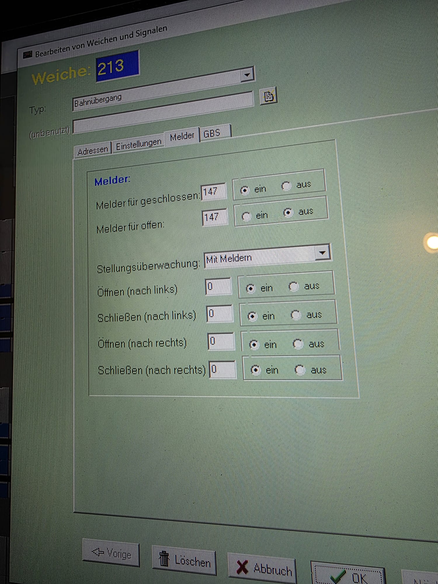

mal wieder ein kleines Problem mit meinem Bahnübergang. Diesmal ist es die Stellungsüberwachung per Melder.
Wie im beigefügten Bild zu sehen, habe ich eine Stellungsüberwachung per Melder eingefügt. Der Melder ist 147 und soll den geschlossenen Zustand des Bahnübergangs melden, was er auch ordnungsgemäß macht.
ABER..., das sichernde Hauptsignal geht auf Fahrtstellung bevor der Leuchtmelder Bahnübergangsfestlegungsmelder (BÜFM) leuchtet!
Wenn der Bahnübergang geschlossen ist und somit die letzte Schranke geschlossen hat, wird der Melder der Stellungsüberwachung angesprochen und meldet den Bü als geschlossen, so dass auch der Leuchtmelder Bahnübergangsfestlegungsmelder (BÜFM) leuchtet. Erst jetzt sollte der Fahrstra0ßenfestlegemelder kommen und das Signal freigeben. Tatsächlich hat das auch schonmal ganz genauso funktioniert, jetzt leider nicht mehr, warum auch immer.
Der Melder funktioniert einwandfrei, dass habe ich in der Melderanzeige nachvollziehen können.
Die Fahrstraßen sind nicht von mir projektiert worden, sondern werden dynamisch geregelt (auch so funktionierte es vorher bereits schonmal).
Vielleicht hat jemand eine Idee woran es liegen könnte.

Autor RE: Verwirrung um Bahnübergang   2 # 7 top
Beiträge: 1048
Eingetragen am 10.11.2025 11:31
ich habe es eben getestet mit 10.8 B124.
Es funktioniert, wenn Adressen eingegeben sind.
Das gibt es in ModellStellwerk auch an anderen Stellen.
Autor RE: Verwirrung um Bahnübergang   3 # 7 top
Beiträge: 116
Eingetragen am 11.11.2025 17:53
aha, okay, dann werde ich es mal mit Fakeadressen versuchen, da ich zur Ansteuerung meines Bü keine Adressen benötige, der Bü wird per Makro angesteuert.
Autor RE: Verwirrung um Bahnübergang   4 # 7 top
Beiträge: 116
Eingetragen am 11.11.2025 18:00
SUPER !!! Es klappt..., kleine Ursache, große Wirkung, vielen Dank Ulli :-)
