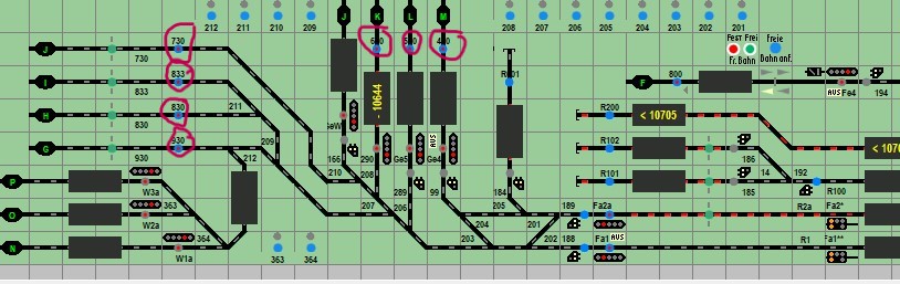

in einem Anlagenteil habe ich Streckengleise, die nur in 1 Richtung befahren werden können (730, 833, 830, 930). Da die Fortsetzung woanders stattfindet, habe ich die rot eingekreisten Tasten für Zugfahrstrassen eingerichtet. Das funktioniert auch einwandfrei.
Nun kommt es vor, dass ich ab und zu einen Zug von Gleis R1 oder R2a als Rangierfahrt in ein solches Streckengleis ausziehen und rückwärts wieder zurück ins R2a oder R1 stellen will. Für den "Rückweg" aus 630, 530, 430 habe ich Zwergsignale gestellt und die Rangierfahrstrassen funktionieren einwandfrei.
Jetzt kommt das Problem: die eingerichteten Rafa's für das Ausziehen funktionieren nicht (mehr). Ich habe Rafa's von den Zwergsignalen 188 und 189 nach z.B. 833 eingerichtet, bewirken aber nichts.
Muss ich jetzt wirklich in jedes Gleis neben den Zugfahrstrassen-Tasten (mit rotem Punkt) auch noch je eine solche für Rangierfahrstrassen (ohne roten Punkt) einrichten? Es ist ein Platzproblem auf dem Bildschirm. Leider weiss ich nicht mehr, wie das im Original gewesen ist. Ob man "früher" solche Rafa's auch von einem Zwergsignal nach einer Taste mit rotem Punkt stellen konnte, ist aus meinen Gehirnwindungen entschwunden. Ich hatte es gemeint, aber es tut sich nichts.
Vielleicht weiss es jemand, dann wäre ich für einen Tip dankbar. Oder hat allenfalls mit B47 etwas daran geändert?
Danke für die Erleuchtung und beste Grüsse
Markus, Thun

Hallo Markus,
eine Rangierfahrstrasse mit Ziel rote Streckentaste kann ich auch einrichten. (Deutsches System SpDrS60/ESTW).
Wenn ich sie aber stellen will, kommt die Meldung "Keine Fahrstrasse ...".
Probiere einmal folgendes:
Positioniere ein Zwergsignal z.B. rechts neben die rote Streckentaste 833 für die Rückfahrt in den Bahnhof R2a, R1. Du kannst nun (vorbildwidrig) eine Rangierfahrstrasse von R2a, R1 mit Ziel auf dieses Zwergsignal einrichten und ebenso die Rangierfahrstrasse für die Rückfahrt. Damit ersparst du dir die Zieltasten für die Rangierfahrt.
Mit 10.2 funktioniert es, mit 10.3 wohl auch.
Modellstellwerk Vers 10.9, SpDrS60, Windows 11, Lenz LZV200 V3.8, H0, 2-L, DCC, S88N, LoDi-S88-Commander LX, Digikeijs DR4088CS

@Heinz: Dann ist es wohl so, dass auch im deutschen Stellwerk die Rafas zwar so eingerichtet werden können, sie entfalten aber keine Wirkung. Merci auch für die Anregung, ich werde es aber vorbildmässig einrichten, soviel Platz ist gerade noch knapp vorhanden, dann aber ist es höchste Zeit für einen grösseren Bildschirm , es ist schon alles sehr eng ineinander verschachtelt.
@alle Interessierten: aus sachkundiger Quelle wurde bestätigt, dass es auch im Original-D67 nicht vorgesehen war, von einem Zwergsignal (ZS) auf eine Zugfahrstrassentaste zu stellen. Es braucht in meinem Fall eine Rafa-Taste (blau oder grau ohne roten Punkt).
@Ronald: es ist verwirrend, dass - wie im 1. Posting beschrieben - die Rafa's zwar auf eine Zugfahrstrassentaste eingerichtet werden können, sie dann aber nichts bewirken. Das sollte schon beim Erstellungsversuch verhindert werden. Kannst Du das bitte auf die ToDo-Liste setzen und dann einmal so umprogrammieren?
Danke an alle Beteiligten und beste Grüsse
