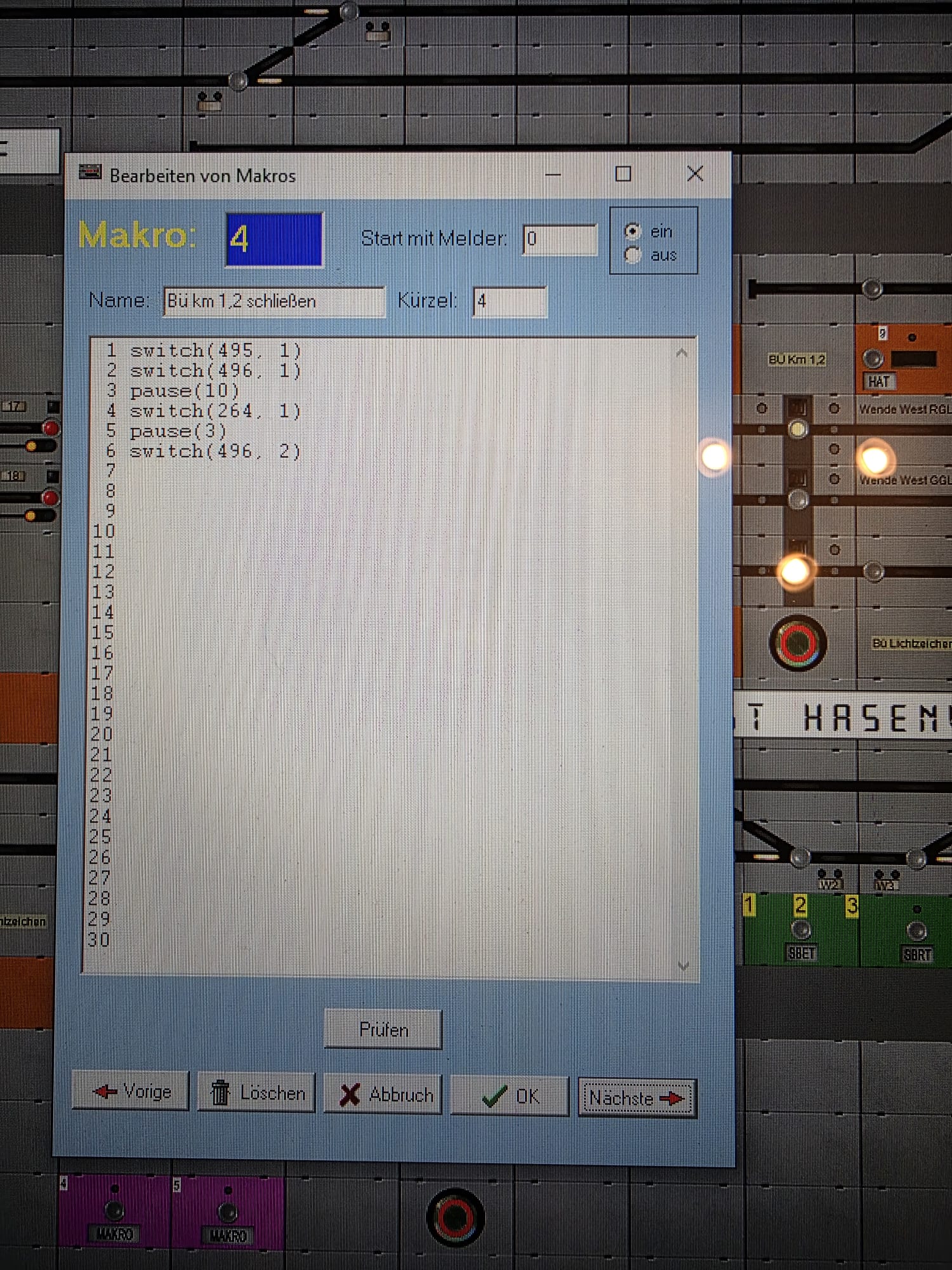

ich habe seit heute ein kleines Problem mit Makros. Nachdem eigentlich alles bereits schonmal einwandfrei funktioniert hatte, musste ich zur Ansteuerung meines Bahnübergangs (Bü) die Adressen ändern. Dies habe ich in den Makros die für das Öffnen und Schließen des Bü zuständig sind gemacht.
Im Bü Menü (bearbeiten) habe ich zum Schließen die entsprechende Nummer des Makros eingetragen, genauso wie die Nummer des Makros zum Öffnen des Bü.
Dies hat bisher immer fehlerfrei funktioniert, wenn der Bü durch die Fahrstraße geschlossen werden sollte wurde das Makro zum Schließen angesprochen und wenn die Fahrstraße aufgelöst wurde, wurde das Makro zum Öffnen des Bü angesprochen und auch entsprechend ausgeführt.
Jetzt aber möchte das Programm gar keine Makros mehr ausführen
Auch über die Makro-Außentasten (DrSpS60) kann ich keine Makros ansprechen. In den Einstellungen sind die Optionen "Makros einschalten" mit Haken gesetzt und oben in der Leiste ist es auch definitiv aktiv geschaltet. Bei Klick auf den Makrotaster allerdings keine Reaktion.
Vielleicht habe ich was vergessen, obwohl vorher ja einwandfrei Makros abgespielt werden konnten und warum jetzt auf einmal nicht mehr?!
Habe heute die aktuellste Version 10.8 B124 runtergeladen und installiert, leider aber immer noch das gleiche Problem.
Bitte keine Hilfen über das Ein- und Ausschalten von Bü´s durch Melder oder ähnliches bitte, ich steuere die Bü´s mit den Optionen der Eingabe von Makros an.
Anbei ein paar Fotos.
Falls jemand eine Idee hat, bitte melden.

Die Makros sind gespeichert und werden beim Start geladen, auch wenn ich sie zusätzlich lade funktionieren sie nicht, bzw. ich kann sie nicht starten.
Auch der Versuch den Start eines Makros durch eine manuell angelegte Zugfahrstraße anzustoßen ist leider fehlgeschlagen.

ich bleibe mal auf dem Wege der Ermittlung.
Versuche doch bittte einmal im explorer , in dem sich dein Makroordner befindet, die Makros mit einem Txt - Programm
oder Word zu öffnen. Wenn du diese dann öffnest, findest zu zeilenweise die Makros und deren Inhalte.
Wenn das funktioniert, weiß man jaedenfalls, das die Makros vorhanden sind.
Das könnte dann so aussehen:
