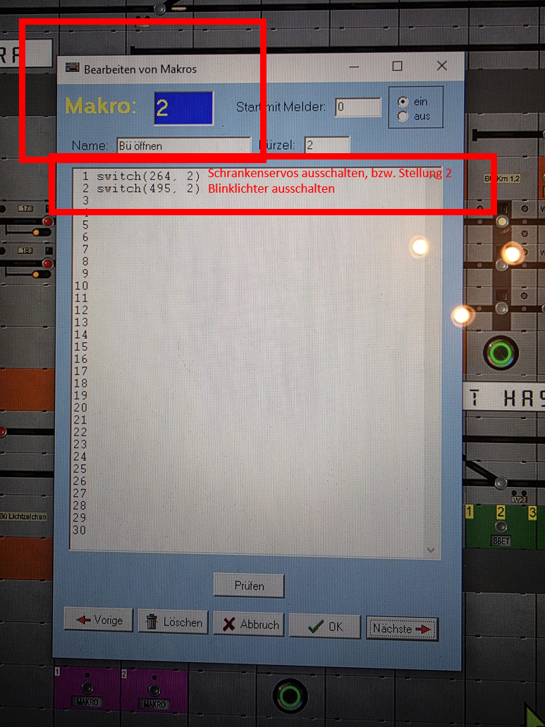

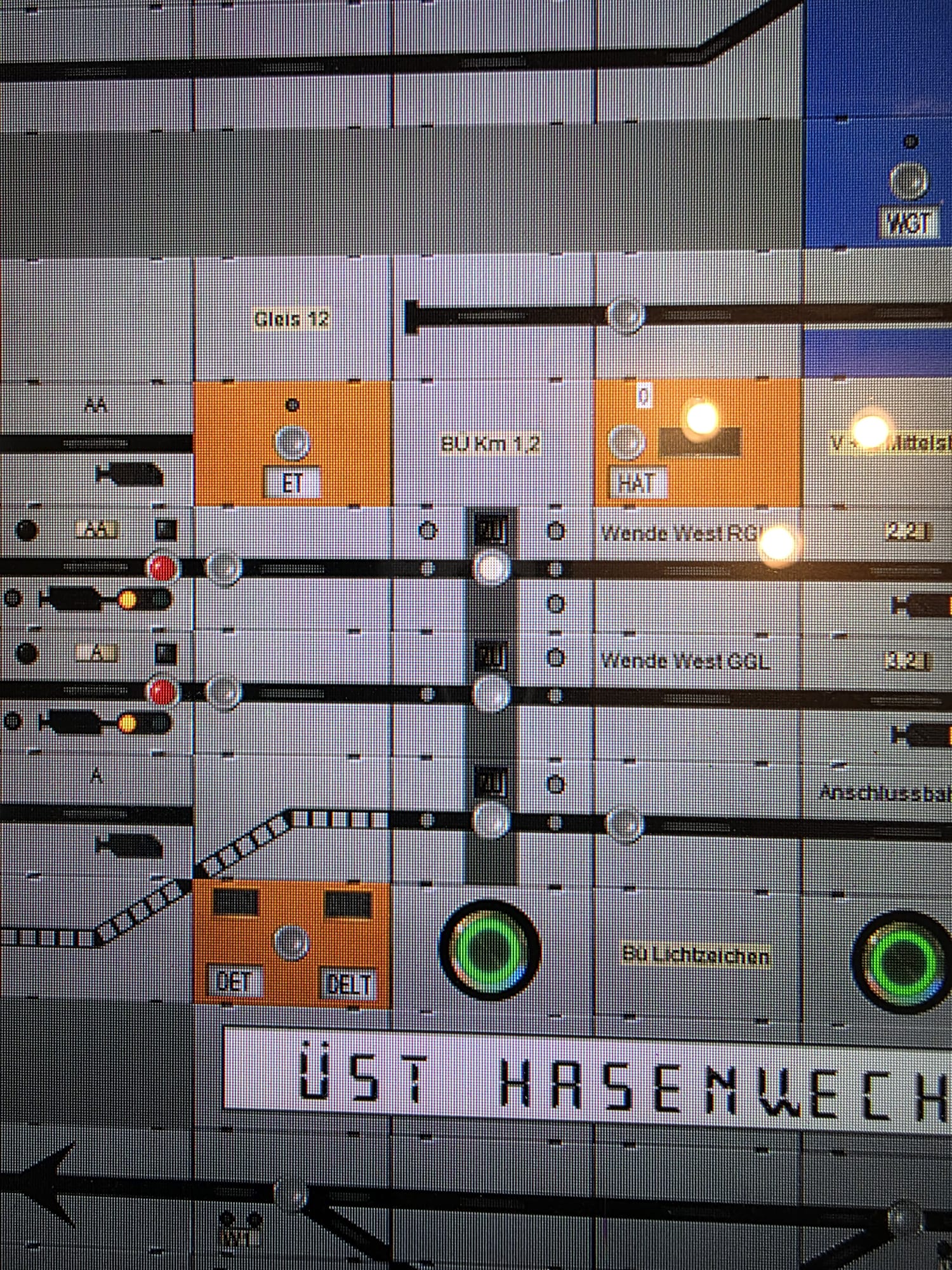

Antwort: Ich kann den Bahnübergang mit seinen einzelnen Schritten (Sound, Lichtzeichen, Schranken) mit auf dem Stelltisch verbauten Schaltern ansteuern, die Komponenten funktionieren also einwandfrei.
In meinem Fall wird unter Adressen eigentlich gar nix eingetragen, da ich das Schließen und Öffnen über die Makros "Bü Einstellungen" und dann wie im Bild zu sehen im rot markierten Feld.
Schreibe ich in Adressen eine Decoderadresse rein, dann wird diese auch angesprochen sobald der Bü schließt. Aber damit wird eben nur eine Adresse angesprochen und nicht 3 Andressen in entsprechender Reihenfolge.
Hierzu nochmal kurz Fotos vom Makro anbei.

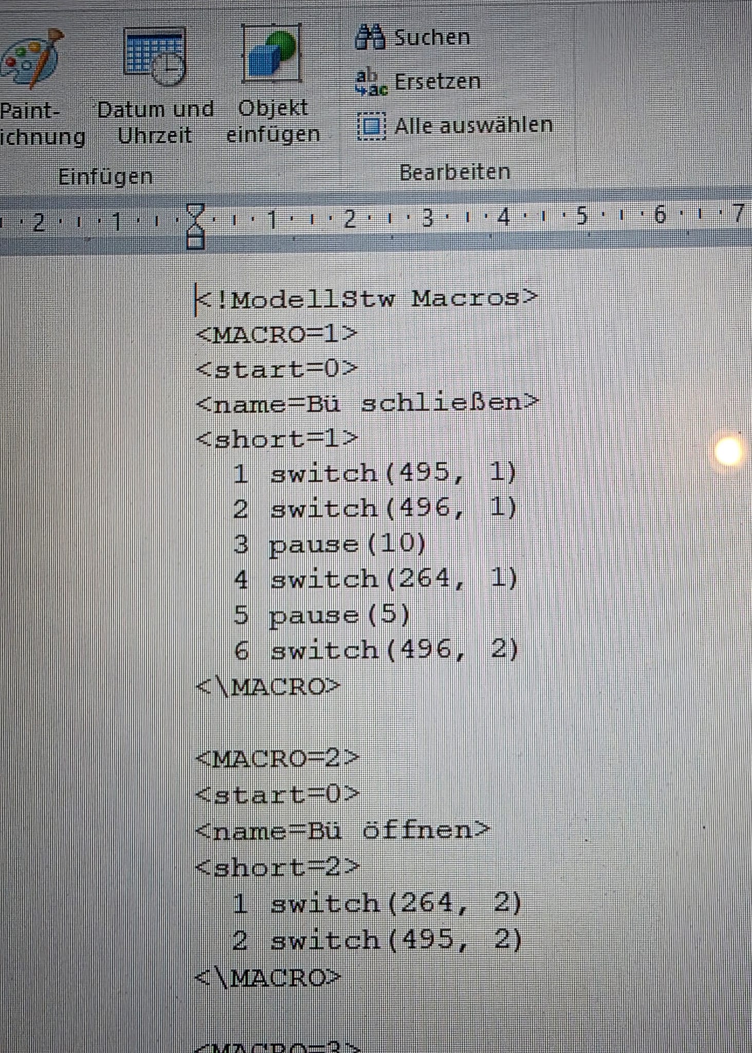

Antwort für Reinhold:
Ja, kann ich öffnen, Foto anbei...

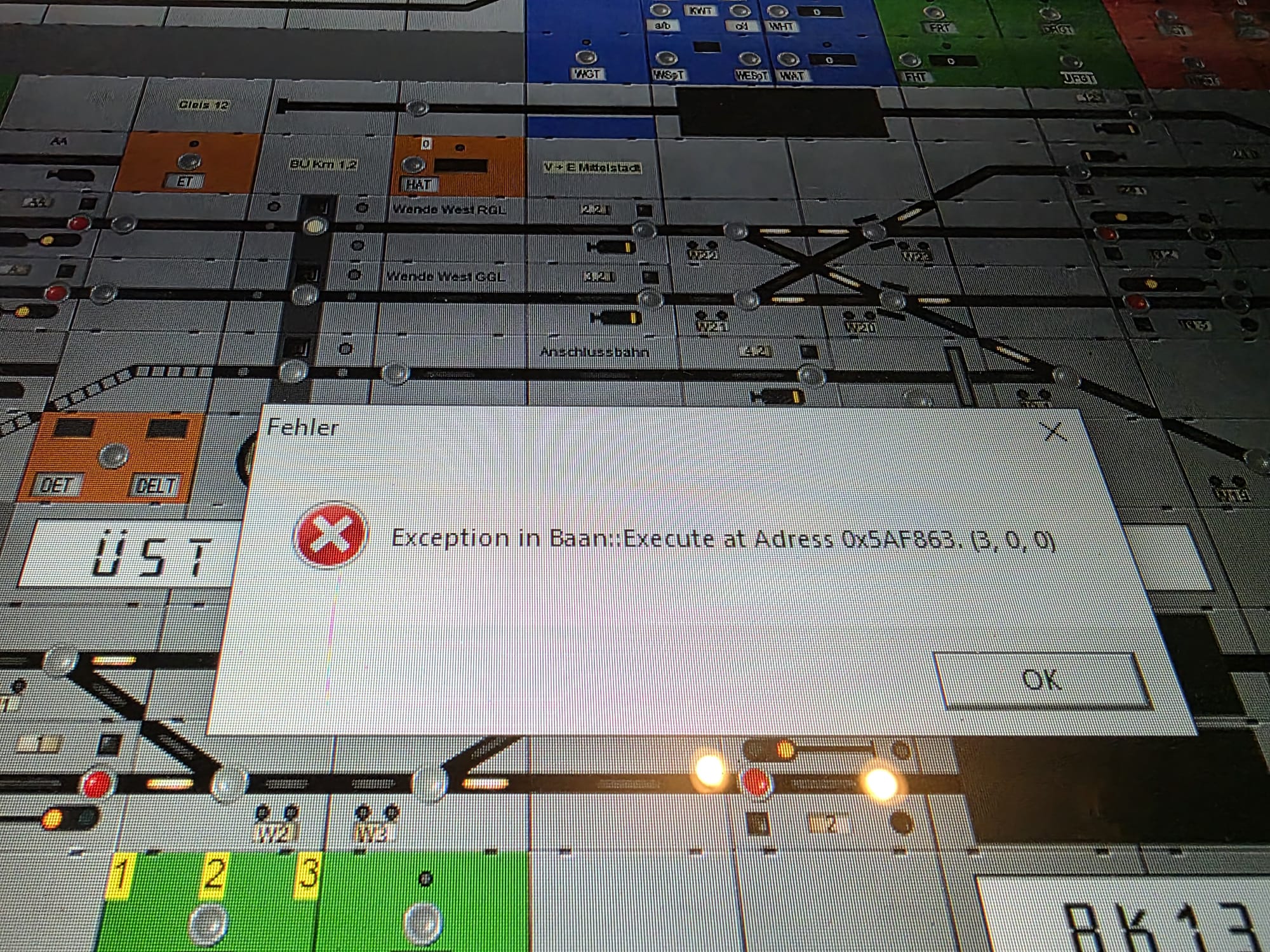

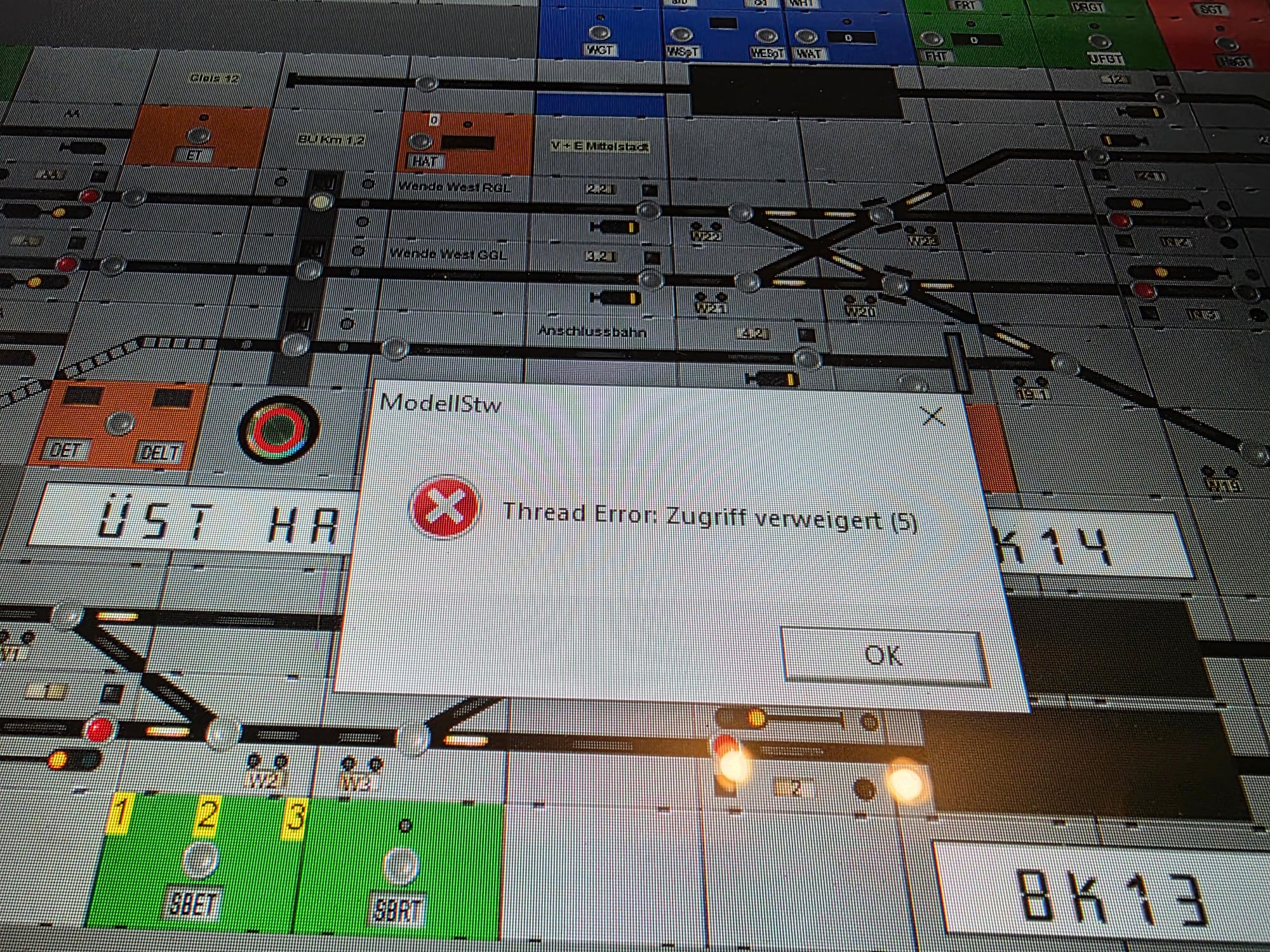

Ich hatte nun mal festgestellt, dass ich meine Systemuhrzeit am Modellbahnrechner auf manuell stehen hatte, da ich zwischendurch mal nach eigenem Fahrplan gefahren bis, dazu musste die Systemzeit manuell gesetzt werden, da das Programm eine eigene Zeit nicht akzeptieren wollte und sich stets die Informationen von der Systemzeit geholt hat, wäre aber auch ein anderes Thema.
Nachdem ich die Systemzeit wieder auf automatisch gestellt hatte, hat sich auch beim Start des Stellwerks schon etwas verändert. Bei der Initialisierung hat das System fast alle Artikel einmal durchgeschaltet und z. Teil in eine nicht korrekte Stellung gebracht.
Außerdem tauchten Fehlermeldungen auf, jeweils beim Starten des Stellwerks und beim Stoppen des Stellwerks, siehe Fotos. Die Makros allerdings funktionieren auch jetzt noch nicht.

So..., das Rätsel ist gelöst, danke an alle die geholfen haben und ein Riesendank an Ronald der mir die Lösung gebracht hat.
Am Ende war es tatsächlich mal wieder menschliches Versagen von mir selber, denn in den Makros habe ich dummerweise die DCC Adressen eingetragen gehabt und nicht wie gefordert die Internen Nummern der Magnetartikel, da es eigentlich ja gar keine Magnetartikel gibt.
Um dies zu lösen wurde ein Signal/Weiche eingebaut, dies wurde zu einem selbst definierten Artikel geändert und als Abbildung ein Schalter verwendet. Hier wird die DCC Adresse natürlich eingetragen.
Das Makro schaltet nun das Signal/Weiche und somit die dort hinterlegte DCC Adresse.
Tja, es hatte ja mal funktioniert, aber durch einen Decoderumbau/austausch wurden neue DCC Adressen vergeben und ich hatte nicht mehr dran gedacht, dass im Makro die Magnetartikel angesteuert werden und nicht die DCC Adressen

Nun bin ich auch reingefallen.
Hab auch eine Adresse versucht zu switchen. Geht nicht Sollte dann heissen, Signal 45 mit der Adresse 27 umzuschalten.
Muss heissen switch (45,1) und nicht switch(27,1) .
