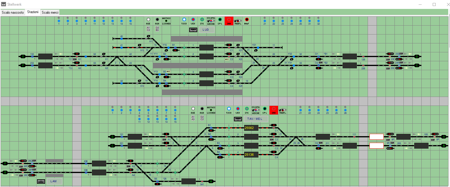

ich möchte auch meine Beobachtungen nach der Installation der Version 11.0 B148 mitteilen.
Im Allgemeinen Funktioniert alles wie in der vorherigen Version 10.9. Das Aussehen ist ein bisschen anders, aber ist es nur Gewöhnungssache. Ein kleiner "kosmetischer" Fehler betrifft die Darstellung der Stellwerke: in allen Modi ausser "Fenster anpassen", wird der Hintergrund beim Stellwerkwechsel nicht "aufgefrischt". Sind die Dimensionen des neu zu darstellenden Stellwerks kleiner als das voherige, werden noch Teile des alten gezeigt (siehe Bilder).
