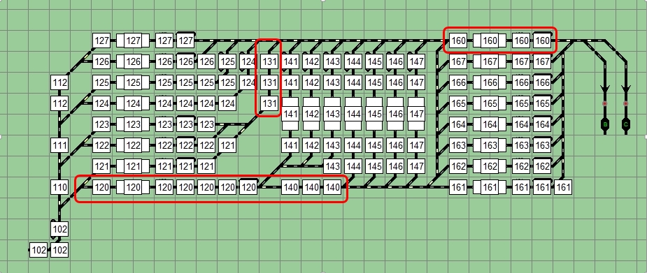

solltest Du mit der Zahl der Fahrstraßen nicht hinkommen, wird Dir Ronald sicher helfen.
Ein paar Bemerkungen zu Deinem Schattenbahnhof. Die Gleisführung ist sicher dem Platz geschuldet. Daraus ergibt sich, dass die Blocks 120, 131, 140 und 160 nicht als Speichergleis eingerichtet werden können. Block 102 ist der Einfahrtblock; Ausfahrtblocks sind noch offen. Jedes Speichergleis ist mit einem Ausfahrtblock zu verbinden - jeweils eine Fahrstraße; das bedeutet, dass Du Dich für einen der beiden Ausfahrtblocks entscheiden musst. Alternativ könntest Du zwischen den Weichen 178 und 191 einen (Ausfahrt)-Block einfügen und danach die Züge verteilen. Die Signale 620 und 660 sind nicht notwendig, ebenso die Weichenverbindung 167-168.
Zu den Signalen: im Netz gibt es eine Beschreibung - SB-OEBB_V2.pdf. In natura sehen die Signale etwas anders aus, auf dem Stelltisch (Siemens SpDr 60) wie bei der DB.

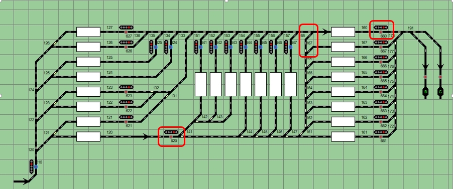

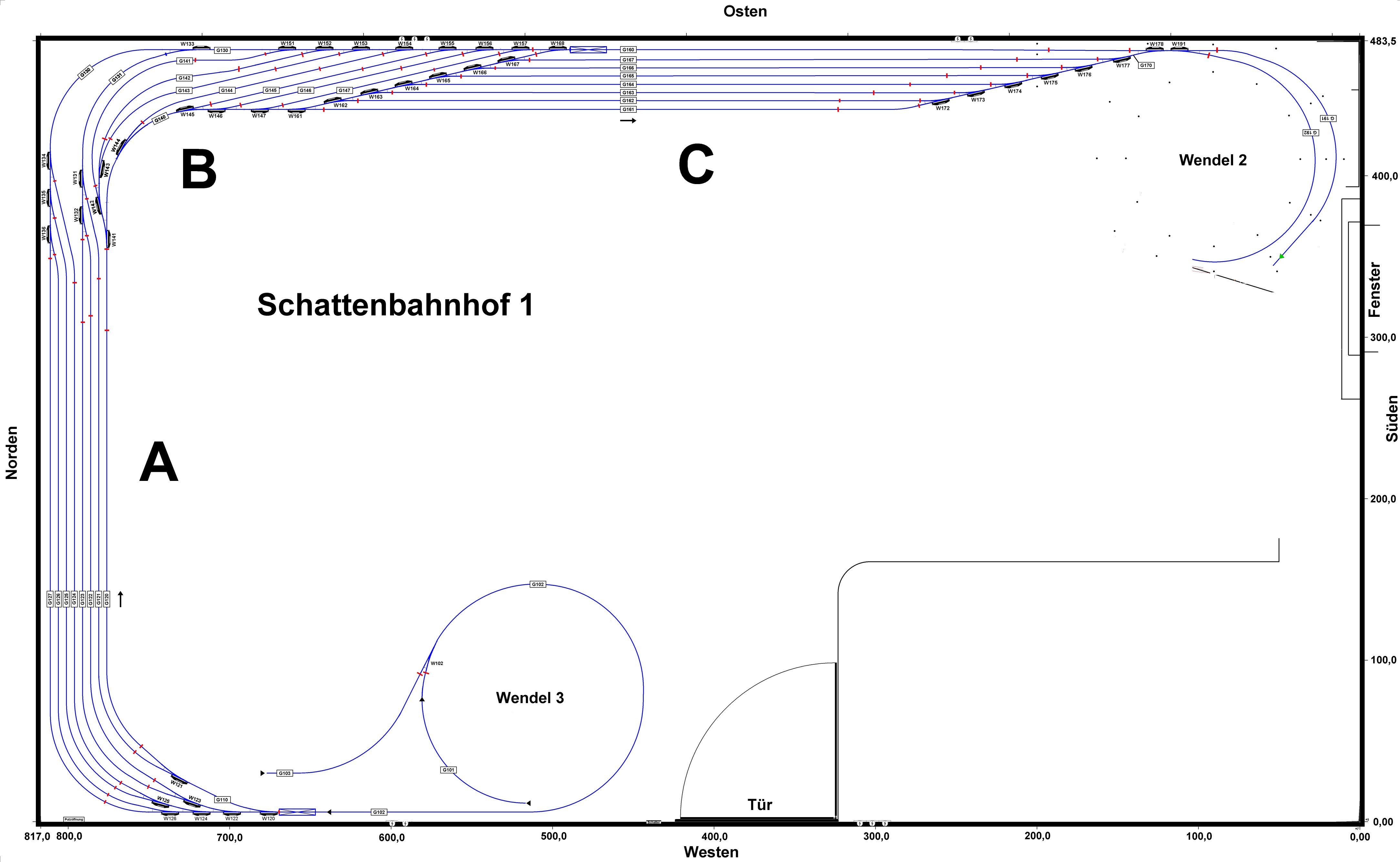

leider muß ich Dir in allen Punkten widersprechen. Ich hänge zur Veranschaulichung einen Originalplan von Schattenbahnhof 1 an.
Der ganze Schattenbahnhof ist ca 10 Meter lang und 45 cm breit.
Die Blöcke 120, 140 und 160 dienen als Durchfahrgleise, denn irgendwie muß ich an den Abstellgruppen ja auch vorbeifahren können.
Signal 620 regelt die Einfahrt für Gruppe B und C, Signal 660 regelt die Ausfahrt in die folgende Gleiswendel.
Gleis 131 ist lediglich den Platzverhältnissen geschuldet und nur ca 50cm lang, ähnliches gilt für Gleis 140.
Die Weichenverbindung 167-168 ist schon notwendig, sonst habe ich keine Umfahrmöglichkeit für Gruppe C.
Aber schau Dir einfach den Plan an, das sagt mehr als 1000 Worte.

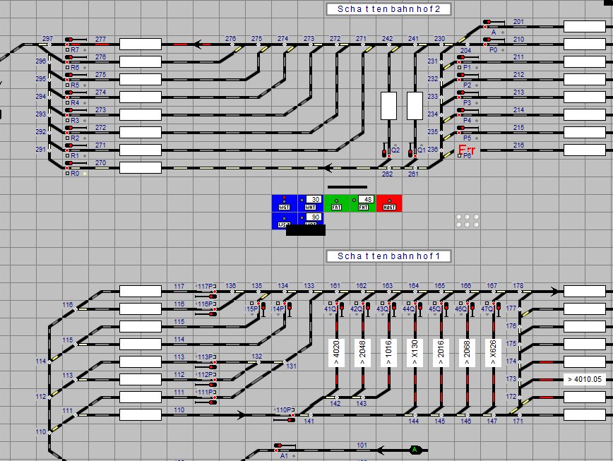

muß mich wieder einmal mit einem Problem an Euch wenden.
Nachdem ich jetzt meinen zweiten Schattenbahnhof in MStw aufgenommen habe erscheint beim Stellen einer Fahrstraße immer ein merkwürdiger Fehler. Am Bild Im Anhang rechts bei Gleis 216.
Nach drücken der Start und Zieltaste wird die Fahrstraße gestellt und verriegelt und dann erscheint jeweils im Feld des Startsignals in roter Schrift "Err".
Das ist bei allen Fahrstraßen in Schattenbahnhof 2 so.
Im drunter liegenden Schattenbahnhof 1 habe ich diesen Fehler nicht.
Habe nach meiner Meinung schon alles mehrfach durchgeprüft, kann aber nichts finden.
Hat jemand eine Idee?

Hallo Peter,
wie sieht denn die Fahrstraße aus, welcher Wert steht da im Feld Signalstellung?
Du hast vermutlich das Signal im SBB-Modus mit > Fb2 eingerichtet - aber die Darstellung in SpDr kann nur bis Hp2.
Wenn das o.k. ist, dann lösch mal das Signal - aber alles über bearbeiten - und dann neu aufsetzen.
Bearbeitet von Ulli9391 am 28.11.2018 20:52

schau mal im Magnetartikel-Formular nach wie die Signalbezeichnung (Haupt-Block-Ausfahrsignal usw.) zum installierten Feld (Gleisbild) passt?!?. --- Dann mal mit dem funktionierenden vergleichen und entsprechend korrigieren.

Danke Euch für die schnelle Antwort!
Ich habe jetzt alles nochmals geprüft und ganz besonderes Augenmerk auf den Vergleich Schattenbahnhof1 - Schattenbahnhof 2 gelegt. Da ist absolut kein Unterschied. Die Signale, Blöcke und Weichen sind identisch konfiguriert (natürlich mit entsprechend unterschiedlichen Programm-ID's, Namen, Decoderadressen).
Sämtliche Signale sind als Ausfahrsignal (Hp0/Hp2) nur als Dummy mit Programm-ID, aber ohne Decoderadresse eingerichtet. Und es gibt keine Fahrstrassen, ich möchte das jetzt erstmal mit dynamischen Fahrstrassen einrichten, schließlich wird das von MStw ja auch angeboten.
Aber, wie schon erwähnt, in Schattenbahnhof1 funktioniert alles einwandfrei:
Starttaste Signal - Zieltaste Signal, die Weichen werden gestellt und verriegelt, die Fahrstraße wird ausgeleuchtet und das Startsignal zeigt weiß.
Im Schattenbahnhof 2:
Starttaste Signal - Zieltaste Signal, die Weichen werden gestellt und verriegelt, die Fahrstraße wird ausgeleuchtet und das Startsignal wird mit "Err" hinterlegt.
Sorry, ich vergaß zu erwähnen - eine Lok fährt normal los und wie ich jetzt festgestellt habe verschwindet das "Err" sobald der nächste Belegtmelder der Fahrstraße anspricht.
Bis man die nächste Fahrstraße stellt......
Ich hab mir inzwischen 9.7 installiert, dort passiert das ebenfalls.
Peter

Hallo Peter,
ich richte meine Tests immer unter Domino ein. Da gibt es 6 Signalstellungen, bei SpDr nur 3. Dann kommt ein Err, ein Feld für Vorsignal und wieder ein Err. Eins davon wird wohl bei Dir in diesem Fall angezeigt. Siehe die Bilder.
Da Du mit dyn. Fahrstraßen arbeitest, ist da ein Fehler im Verweis.
Vorschlag: Signal löschen über bearbeiten, Anlage speichern und Programm beenden. Neu starten, Anlage laden, über Extra - Übersichten prüfen ob das Signal gelöscht ist. Signal neu unter SpDr einrichten. Dann müsste das funktionieren.
