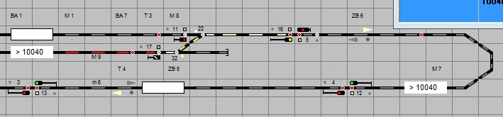

Hallo Wolfgang,
vielleicht hift das:
Die Gruppenausfahrt funktioniert und da ist es egal, was für ein Signal Du da am Anfang hinstellst.
Ich habe es mit projektierten Fahrstraßen eingerichtet - ich mag keine Dynamischen!
1. Du richteste vor dem Sperrsignal eine Zugfahrt-Gleistaste ein (roter Punkt).
2. Dein Gruppenausfahrtsignal richtest Du da ein wo das sinnvoll ist.
3 Am Ziel ist entweder eine Streckentaste - Gleistaste mit rotem Punkt
- oder das Einfahrtsignal des nächsten Bahnhofs oder ein Blocksignale
4. Jetzt richtest Du ganz normal eine Zugfahrstraße von der Start-Gleistaste zum Ziel ein
5. Sperrsignal und Gruppensignale werden wie Weichen in der Fahrstraße eingefügt,
6. Flankenschutz ebenso
Die Tasten an den Sperrsignalen sind in diesem Fall nicht für die Zugfahrstraßen; sie dienen
nur für Rangierfahrstraßen.
(Size: 59.23Kb, px: 709x165)

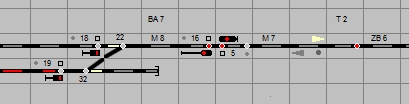

Hallo Wolfgang,
an der Gruppenausfahrt muss Du etwas ändern - an die automatische Abfahrt hatte ich nicht gedacht.
1. Die Gleistasten in den Bahnhofsgleisen kannst Du löschen
2. Neben den Sperrsignale richtest Du - vorübergehend - normale "Ausfahrtsignale" ein - für jedes Gleis!
3. Dann trägst Du die Nummern dieser Ausfahrsignale in die Blocks ein, die vor dem jeweiligen Sperrsignal liegen
4. Nun richtest Du von diesen "Ausfahrsignalen" jeweils eine Fahrstraße zu der Gleiszieltaste/Zielsignal ein
5. Und dann bekommen die Gleissperrsignale die gleiche Nummer wie die "Ausfahrsignale"
6. Jetzt kannst Du die "Ausfahrsignale" löschen - aber nur auf dem Stelltisch, nicht in der Liste!!
Und so hat das bei mir geklappt.
Die "Ausfahrtsignale" bekommen immer Hp1 - weil die Gleissperrsignale eben nur Sh1 können. Die Stellung des eigentlichen Gruppensignals nach der Weichenstraße wird ja in den einzelnen Fahrstraßen projektiert.
Die Ausfahrtgeschwindigkeit kann nicht über die Einstellung in der Fahrstraße eingestellt werden - bei Hp1 kann da keine Eingabe gemacht werden. Ob ein Eintrag ab Version 9.1 bei den Weichen bei der Ausafhrt vom Programm berücksichtigt wird konnte ich nicht nachprüfen.
Vielleicht kann Ronald sich diesem speziellen Wunsch mal widmen.

ich habe alles so gemacht wie Du es beschrieben hast und es klappt wunderbar. Jetzt stimmt die
Anlage wieder mit dem Stelltisch überein, Danke !!!!
