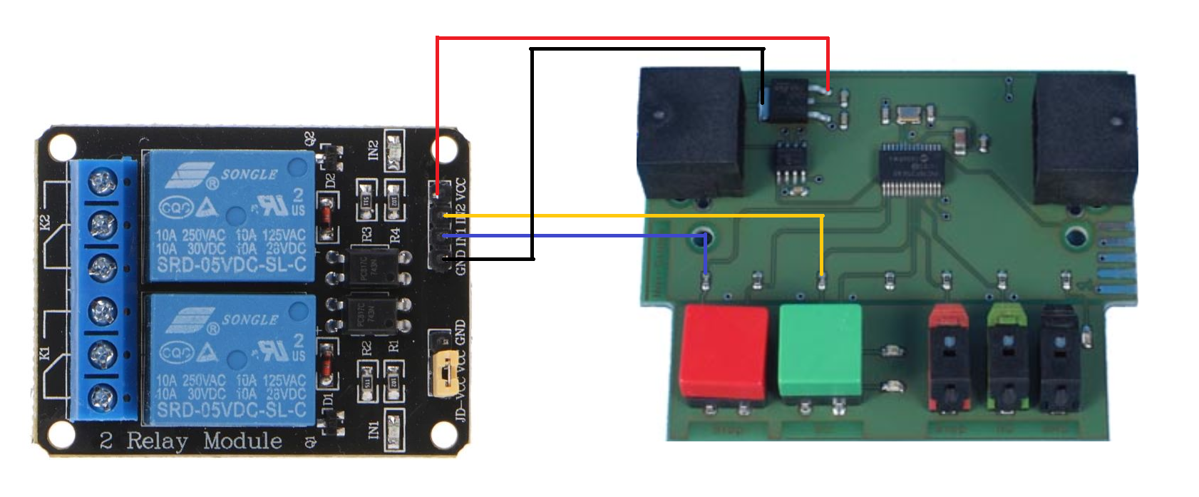

auch ich möchte gerne große Status LEDs in meinem GBS anzeigen (LED beleuchtete Taster) und dazu würde ich gerne die LEDs herausführen. Um eine Trennung zu haben, dachte ich an ein einfaches 2-kanal Relais Modul. Der 78m05 Spannungsregler dürfte doch genug liefern, um die Relais mit schalten zu können?
Kann mir jemand bestätigen, ob das so (siehe Zeichnung) funktionieren würde?
Vielen Dank!

Hallo Guido,
das kann man anhand eines solchen Bildes nie beantworten!
Denn es gehört mehr dazu, wie es nur richtig anzuschließen.
Von der Verdrahtung scheint es richtig zu sein. Nur bleibt die Frage: Kann der Controller auf der CAN-Platine den Strom liefern, den deine Platine benötigt? Das kann ich dir nicht beantworten.
Baust Du einen Kurzschluss oder überlastest die Pins, dann ist das Modul hin.
