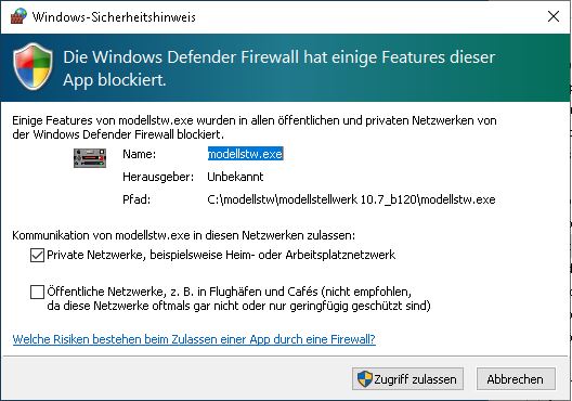

wenn die Ausnahme in der Firewall fehlt, kann man unter Windows
Systemsteuerung -> Windows Defender Firewall -> Erweiterte Einstellungen -> Eingehende Regeln
die entsprechende Regel suchen und für Protokoll TCP und UDP von Blockieren auf Zulassen umstellen.
Siehe mein Beispiel Version 10.7_B120 in Firewall2.jpg.
Aber auch bei Deinstallation und Neuinstallation der ModellStw-Version kommt beim ersten Start wohl auch wieder
das Fenster der Firewall Ausnahme.
Das wäre bei dir auf dem Client Version 10.6, auf dem Hauptrechner ist es ja ok.
Ich habe soeben das ganze auf dem Client ausprobiert.
Wie Reinhold schon schrieb, funktioniert es nur aus dem Gleisbild, aber nicht aus Stellwerksfenstern.
Lokfenster, Meldungsfenster fehlen auch.
Wegen des beschränkten Funktionsumfangs ist dies für mich uninteressant.
Da nutze ich lieber Teamviewer oder Anydesk (beides kostenlos), um den Hauptrechner fernzusteuern.
