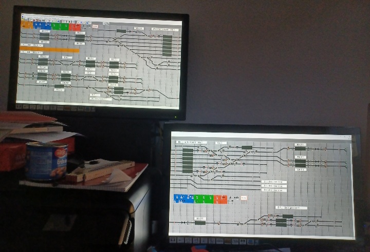

Moin,
weiß jemand, ob es möglich ist, mehrere Zugnummernanzeigen in einem Block zu betreiben?
Hintergrund:
Ich möchte Modellstw. mit 2 Touchscreenmonitoren betreiben, was kein Problem ist, dass hatte ich schon mal so gemacht, aber bei meiner neuen zukünftigen Anlage ist der Bahnhof so groß, dass ich ihn auf beide Monitore aufteilen muss und ich hätte gerne in auf dem Stelltisch die Zugnummer sowohl im rechten als auch im linken Monitor angezeigt bekommen.
Danke für hilfreiche Antworten 😊
P.S. Falls das Foto gesendet werden konnte..., dass Stw befindet sich noch in meinem Büro im Bau, später stehen die Monitore natürlich nebeneinander 😉

Hallo Stephan,
Ja, das geht, zumindest auf Domino 67. Da ist kaum anzunehmen, dass es im deutschen Stw nicht gehen sollte. Auf meiner Anlage ist das an verschiedenen Orten der Fall. Selbst wenn der Block aufgeteilt ist (mit Konnektoren), kann man in beiden Blockteilen je ein Zugnummernfeld (mit demselben Block und Zugnr) einsetzen. Auch in langen Bahnhofgleisen mit 2Richtungsbetrieb habe ich teilweise je 1 Zugnummernfeld links und rechts vor den Ausfahrsignalen des Bahnhofgleises, so sehe ich stets in welche Richtung der Zug steht (zusätzlich zu den etwas kleinen < bzw > ) Einfach pro Block nur 1 Zugnr.
Zum Touchmonitor sende ich eine PN.
Beste Grüsse, Markus

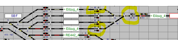

Eingetragen am 11.06.2022 12:19
Eingetragen am 09.06.2022 10:57 Bearbeiten Zitat
Hallo Heinz,
Hallo an alle Intressierten,
wie versprochen kommt der Beweis der Mehrfach verzweigten ZN als Bildanhang.
Es ist jederzeit reproduzierbar, fällt aber nur bei freiem SBF und Gegenrangierstraße auf.
Wahrscheinlich ist es an anderen Stellen ähnlich, ich werde da noch weiter testen..
Die Zugnummern werden bei manchen Gleisverzweigungen auch in andere freie Gleise weitergegeben, nicht nur in das Zielgleis.
Die Ursache habe ich noch nicht feststellen können. Nicht nur bei der Automatik.
Es ist dadurch noch Nichts weiteres passiert, aber es verwirrt. Die Fahrstraße stellt sich aber immer in das richtige Zielgleis, nur die ZN wird kopiert und in weitere, aber nur in freie Gleise, gesendet.
Es ist nur mal hier im Schattenbahnhof aufgefallen, und zwar sind die Verursacher die beiden Aussengleise, welche eine Rangiermöglichkeit Richtung WendeLS beim Einfahrsignal haben. Die beiden mittleren Gleise sind OK und dort sind keine Rangierfahrstraßen eingerichtet.
Da Ronald ja sehr interessant beschäftigt ist, könnte aber diese Problematik einen weiteren Fehlerpunkt beseitigen????!!!!
Herzlichen Dank
